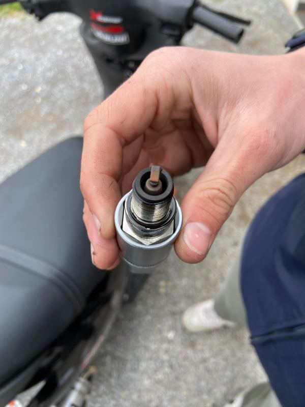

sebdu10 Posté(e) le 15 mai 2023 Signaler Posté(e) le 15 mai 2023 il y a 15 minutes, Slikyzz a dit : Salut, j'avais complétement zappé, je reviens 1 mois après ! Premièrement merci de votre aide, car grâce à vous j'ai pu tout bien faire fonctionner, mais voilà que j'ai de nouveau un problème, lorsque le scooter est froid, c'est une fusée, il a une bonne reprise etc, mais quand il est chaud, il perd de la puissance qu'est que ça pourrait être ? A froid : j'accélère il part direct A chaud : j'accélère il part 2-3s après Merci d'avance ! salut, donc la ta bougie est couleur brique, marron?
Slikyzz Posté(e) le 15 mai 2023 Auteur Signaler Posté(e) le 15 mai 2023 (modifié) il y a 16 minutes, sebdu10 a dit : salut, donc la ta bougie est couleur brique, marron? comme ça il y a 16 minutes, sebdu10 a dit : salut, donc la ta bougie est couleur brique, marron? voici une vidéo du piston et du cylindre qui a 500kmhttps://youtube.com/shorts/-RWHL03XtgM https://youtube.com/shorts/SGQs3JhM0Cw le piston a un peu chauffé car je pense que j'avais mal mis le cache de refroidissement mais maintenant je suis sur de l'avoir bien mis et je tiens à dire que le scoot marche quand même je prends 70-75 Modifié le 15 mai 2023 par Slikyzz
sebdu10 Posté(e) le 15 mai 2023 Signaler Posté(e) le 15 mai 2023 il y a 19 minutes, Slikyzz a dit : comme ça voici une vidéo du piston et du cylindre qui a 500kmhttps://youtube.com/shorts/-RWHL03XtgM https://youtube.com/shorts/SGQs3JhM0Cw le piston a un peu chauffé car je pense que j'avais mal mis le cache de refroidissement mais maintenant je suis sur de l'avoir bien mis et je tiens à dire que le scoot marche quand même je prends 70-75 Vidéo non dispo, la couleur est pas mal, tu prend quoi comme huile 2t?
Slikyzz Posté(e) le 15 mai 2023 Auteur Signaler Posté(e) le 15 mai 2023 il y a 3 minutes, sebdu10 a dit : Vidéo non dispo, la couleur est pas mal, tu prend quoi comme huile 2t? Motul 100% synthetic il y a 4 minutes, sebdu10 a dit : Vidéo non dispo, la couleur est pas mal, tu prend quoi comme huile 2t? Voici les liens des vidéos https://youtube.com/shorts/-RWHL03XtgM?feature=share
sebdu10 Posté(e) le 15 mai 2023 Signaler Posté(e) le 15 mai 2023 je vois l'intérieur du cylindre a des marques, si ce n'est pas creuser ça va encore et prend de la semi synthese plutot. tu as bien mis l'ouverture des segments entre les petit ergots?
