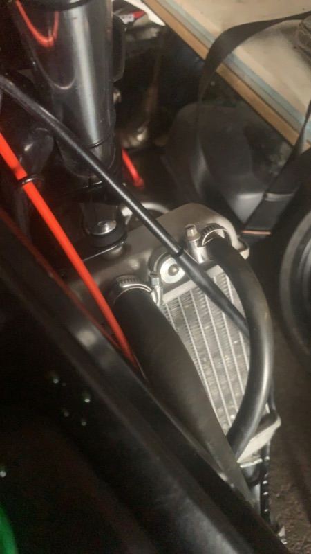

J’ai une petite question là je viens de faire tourner ma moto en faisaient la purgée et au bout de 3~4 minute sans toucher à la poignée de gaz impossible de l’être la main sur le cylindre et sur le radiateur sinon je le brûle directe , ce n’est pas normale ?
il y a 10 minutes, Prinso a dit :
Le radia fume impossible à le touchée , je presse les durite bocale ouvert y’a des bulle mais les durites sont trop chaude pour que j’appuie
il y a 42 minutes, Prinso a dit :
Dès que je m’arrête et j’ouvre mon bouchon de vase tout le liquide sort et remonte  dans le vase

Pour le liquide de refroidissement qu’il ne fallais pas ouvrir une fois chaud du coup il y’en avais partout…
il y a 5 minutes, Prinso a dit :
ha ba oui, c'est comme sur uen voiture^^ et c'est du liquide de refroidissement ou de l'eau que tu mets? ou les deux?
sur du fonte pas de squish à faire
pour ton ldr tu rempli le vase le laisse ouver et tu fait tourner la moto sur place le temps que ta pompe fasse circuler tout le ldr puis si tu vois qu'il en manque tu en rajoute une fois le bon niveaux et que sa bouge plus tu peux re fermé le vase
du ldr chaud sa peux bruler la peaux donc ne re commence plus a ouvrir quand tu as fait tourné ta moto
il y a 5 minutes, fred82000 a dit :
Ou alors il a un souci avec sa pompe et savoir ci le ventilo, ci il en a un bien sur, soie toujours fonctionnel

Alors c’est ce que j’ai fait , pour la purge je débranche la durite du radia je remplis à fond jusqu’à ce que ça coule au radia je remet la durite , le vase et plein du coup je fais tourner la moto en me temps j’appuie sur les durite , mais les niveaux ne descend pas , et oui la pompe tourne bien quand je la moto tourne la petite hélice tourne aussi donc la pompe à eau marche .

Liquide refroidissement jaune
