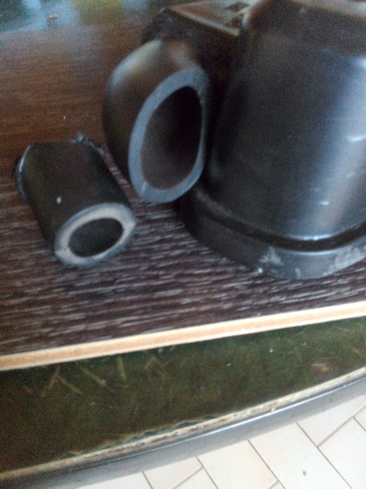

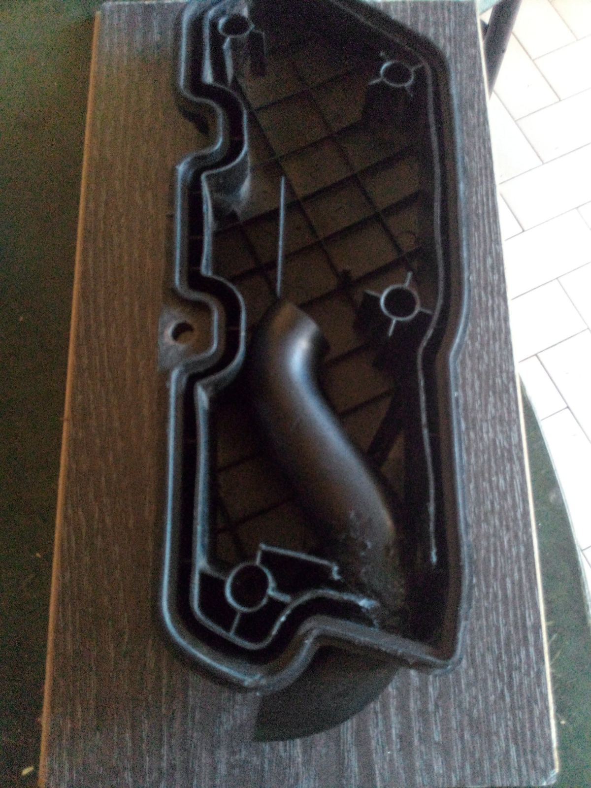

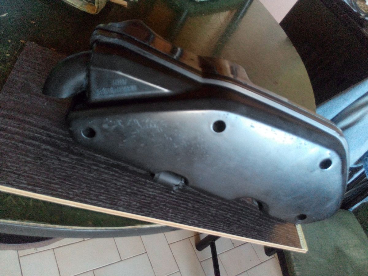

new viva Posté(e) le 1 février 2025 Signaler Posté(e) le 1 février 2025 Salut damskeee, désolé pour la réponse tardive, je n'ai pu aller le voir qu'hier, il m'a dit que ce dont il a besoin pour remettre de l'allumage une fois que les fils sont correctement rebranchés au neiman, et il a bien insisté sur ce point il faut que ça soit bien fait et que...ce n'est pas lui qui va refaire les branchements corrects lol , par contre si on lui amène la clé noire ou le CDI, il peut débloquer tout ça normalement, donc si on a un problème avec l'anti démarrage, il faut se rapprocher de ceux qui refont les clés pour trouver la solution. mon ordi m'énervait l'an dernier et il continu en 2025, il a envoyé la moitié de mon texte où je disais que j'avais modifié ma BAA et que j'allais mettre la méthode pour supprimer la bride à l'admission dans une section mieux appropriée...et maintenant les images ne veulent plus aller dans le message
