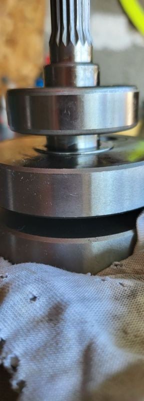

Auriez vous des technique pour finir de rentrer un roulement sur un vilebrequin
Car au montage du vilebrequin sur mon carter ( avec le roulement sur le carter bien sur ) je nest pas du assez le chauffer ce qui fait qui n'est pas entierement rentrer y doit me rester 1 ou 2 cm je bloque depuis 2 3 jour je trouve aucune technique,  au congelateur , taper au marteau ( en plastique ) avec une cale en bois , rechauffer ...
Merci
Ps: tout est de la bonne taille et se sont les bonne pièce

tapper j'aime pas trop sa surtout si tu y vas trop fort tu peux faire un déséquilibre des masse et la bonjour les dégat
le mieux ces bien chauffer les carter tu mets le roulement puis le laisse prendre la chaleur et y pose le vilebrequin une fois le centre du roulement bien chaud sa rentre tout seul
une fois cela fait sans avoir oublier la pate a joint tu serre les vis du carter tape dessus un coup sec pour débloquer et centré  le vilebrequin et une fois les carter bien froids tu re contrôle ton serrage
salut tout a était je pense dis :)
sinon pour finir de le mettre si tu connais une personne qui a une presse avec bien-sur en mettant un tube pour appuyer ou autre et tranquillement ça rentre
Saluut merci beaucoup les gars
Je vais essayer de le retirer du vilebrequin pour recommencer correctement , sinon pas le choix je vais monter au garage a coter de chez moi et lui demander si y peut me le rentrer correctement bien sur
salut
mumm de le retiree si tu as pas l'arrache pour ,tu risque de l'abîmer je prendrais pas le risque perso
demande plutôt a ton garage un coup de presse avec un tube pour pas qui l'abîme et voilà ca prend 30seconde

C'est tout bon je suis aller au garage y me la rentre en 30 seconde merci pour vos réponse vous gerer
super sa ces un bon pros il ta fait sa au top
cool du coup un coup de presse ?
il y a 14 minutes, dada65 a dit :
Oui avec un tube que javais déjà preparer je suis arriver il a pas mis longtemps aussi tôt le roulement rentrer aussi tôt le vilebrequin installer , tous se passe bien , me manque plus cas acheter le reste et ça roule
