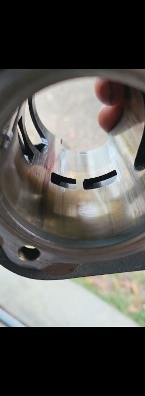

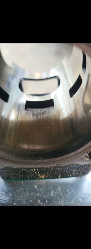

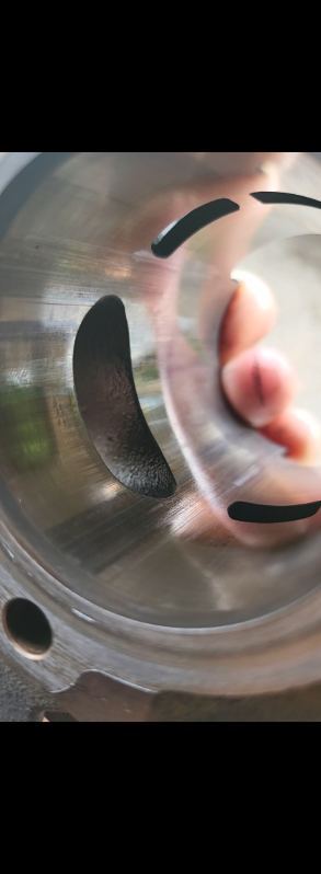

d'accord je vais cherche sa sesoir et pour mon cylindre tu en pense quoi ?
Il y a 18 heures, fred82000 a dit :
tu sent les trace au doit quand tu passe ton ongle sa accroche ou pas
Au doigt je sens rien dutout et a l'ongle je sens très très très legerement une accroche
Il y a 3 heures, fred82000 a dit :
si tu le sent a longle soois tu passe un coup de rodoir et ces bon en changent de segment piston sois cers mort et poubelle
Vraiment pas beaucoup je sens qui a une retenu mais très peu , et rodoir j'ai pas à mon avis poubelle
