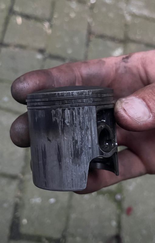

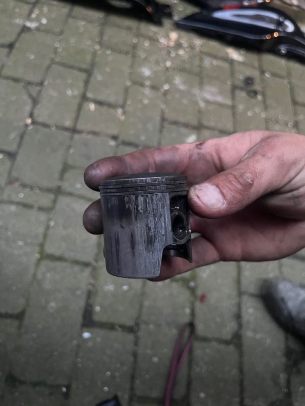

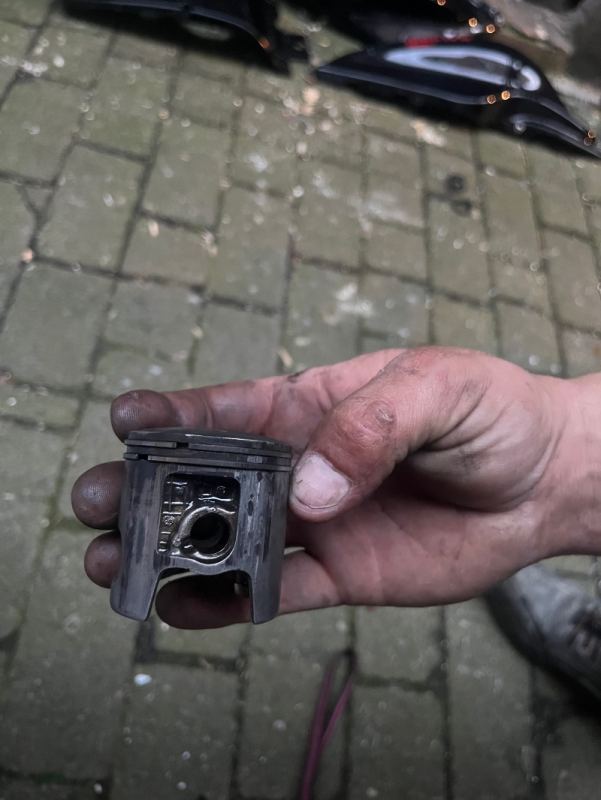

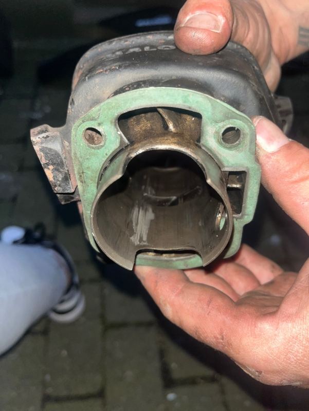

Loca Posté(e) le 5 mai 2023 Signaler Posté(e) le 5 mai 2023 Bonjour mon nitro mbk s’est arrêter quand je roulais puis à redémarrer qlq temps après, et là mtn il ne démarre plus et quand je kick il y a un genre de bruit de soufflement, j’ai démonter et le piston et le cylindre sont rayer Voilà les photos je dois faire quoi?? Est ce que s’est foutu ??
Guigui802 Posté(e) le 5 mai 2023 Signaler Posté(e) le 5 mai 2023 il y a 55 minutes, Loca a dit : Bonjour mon nitro mbk s’est arrêter quand je roulais puis à redémarrer qlq temps après, et là mtn il ne démarre plus et quand je kick il y a un genre de bruit de soufflement, j’ai démonter et le piston et le cylindre sont rayer Voilà les photos je dois faire quoi?? Est ce que s’est foutu ?? Bonjour c'est bien serrer change ton kit et vérifie que ta pompe a huile fonctionne bien
Loca Posté(e) le 5 mai 2023 Auteur Signaler Posté(e) le 5 mai 2023 Merci, vous savez pourquoi j’ai pu serrer ?
Guigui802 Posté(e) le 5 mai 2023 Signaler Posté(e) le 5 mai 2023 Ça c'est un serrage manque d'huile il y a 21 minutes, Loca a dit : Merci, vous savez pourquoi j’ai pu serrer ?
sebdu10 Posté(e) le 6 mai 2023 Signaler Posté(e) le 6 mai 2023 Il y a 18 heures, Loca a dit : Merci, vous savez pourquoi j’ai pu serrer ? ha oui, il a bien morflé ton haut moteur, c'est mort. il il y a peut être un mauvais réglage carburateur aussi
fred82000 Posté(e) le 7 mai 2023 Signaler Posté(e) le 7 mai 2023 salut ces mort et bon a changer pour savoir la cause de ton serrage si tu as des trace que du cotes échanpement manque dhuile mauvais réglage carburateur si en 4 coin tu as un souci de surchauffe donc il te faudra revoir le refroidissement qu'il fonctionne bien la il te faut re partir sur du neuf complet y compris la cage à aiguilles
