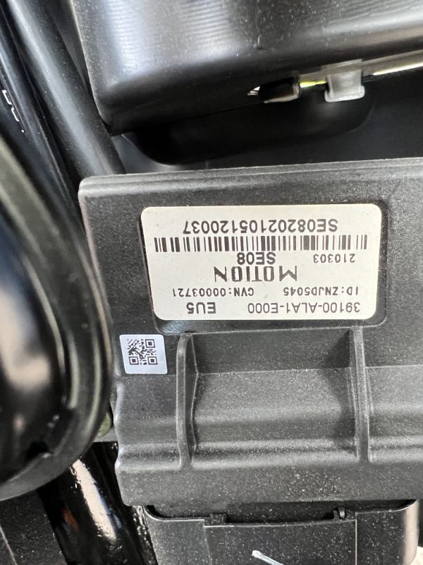

mangoz Posté(e) le 14 mai 2023 Signaler Posté(e) le 14 mai 2023 (modifié) Bonjour, J'ai récemment acquis un motron breezy 50cc ( scooter Chinois moteur euro5 ) J'ai réussi à débrider le variateur mais concernant l'ECU il y a t il autre chose à faire que d'en trouver un débrider ? Impossible de trouver la pièce en stock ... Merci d'avance ! Modifié le 14 mai 2023 par mangoz
0 Alain Posté(e) le 14 mai 2023 Signaler Posté(e) le 14 mai 2023 Salutations. Hormis la référence de chez Boostycom qui n'est pas en stock, très difficile de trouver un ECU débridé. Je te suggère de mesurer le rapport de transmission entre la cloche d'embrayage et la roue (nombre de tours de cloche pour un tour de roue), fort possible que celui-ci ait été fortement raccourci (c'est le cas sur les Kymco)

0 Guigui802 Posté(e) le 14 mai 2023 Signaler Posté(e) le 14 mai 2023 Il y a 1 heure, mangoz a dit : Ok mais à quoi cela ça m'avancer ? Grosomodo ce que Alain te dit L'ecu est bridé donc limite le tour-minute du moteur, possible bridage au niveau de la variation Mais l'endroit où il est possible de débrider est a la transmission pour gagner quelques km/h. (Pour ma par je l'echangerais le scoot contre un 2t moins récent [ MBK,Peugeot,Gilera,etc...], tu peux taper les 70 avec un kit 50. Mais ça ne concerne que moi.)
0 Kaga Posté(e) le 14 mai 2023 Signaler Posté(e) le 14 mai 2023 (modifié) Comme dit plus haut la transmission est sûrement courte sur ton scooter, la remplacer par une longue te permettra d'augmenter ta vitesse de pointe malgré la bride de l'ECU sur les tours minutes Il y a 4 heures, Guigui802 a dit : Grosomodo ce que Alain te dit L'ecu est bridé donc limite le tour-minute du moteur, possible bridage au niveau de la variation Mais l'endroit où il est possible de débrider est a la transmission pour gagner quelques km/h. (Pour ma par je l'echangerais le scoot contre un 2t moins récent [ MBK,Peugeot,Gilera,etc...], tu peux taper les 70 avec un kit 50. Mais ça ne concerne que moi.) Sinon un 4 temps avant 2018 à CDI, ça se débride facilement mais faut pousser un peu plus la prépa pour les 70, mais la fiabilité et la consommation est top Modifié le 14 mai 2023 par Kaga
0 Guigui802 Posté(e) le 14 mai 2023 Signaler Posté(e) le 14 mai 2023 il y a 9 minutes, Kaga a dit : Comme dit plus haut la transmission est sûrement courte sur ton scooter, la remplacer par une longue te permettra d'augmenter ta vitesse de pointe malgré la bride de l'ECU sur les tours minutes Sinon un 4 temps avant 2018 à CDI, ça se débride facilement mais faut pousser un peu plus la prépa pour les 70, mais la fiabilité est la consommation est top 4t euro 3 et 4 se débride plus facilement, a carburateur juste le CDI a débrider. Après ça dépend aussi du model certaine pièce se trouve plus facilement que d'autre.

0 Alain Posté(e) le 9 mars 2025 Signaler Posté(e) le 9 mars 2025 il y a 7 minutes, moya10301 a dit : salut salut, moi aussi je viens d'avoir un motron breezy 50, est ce que tu pourrais me dire comment tu as fait pour la débrider car chez moi il va pas plus vite que 28 et bon c'est un peu ennuyeux. merci d'avance Salutations. Je doute qu'il réponde, cela fait deux ans qu'il ne s'est plus connecté. Il aurait été préférable de créer ton propre sujet. Pour débrider ton engin, il faudra débrider le variateur et remplacer le boîtier ECU par celui-ci: ECU racing EFI Motion scooter Chinois gy6 139QMB euro5

0 Alain Posté(e) le 10 mars 2025 Signaler Posté(e) le 10 mars 2025 Non, i n'y a pas d'autre moyen, il faut remplacer le boîtier.
