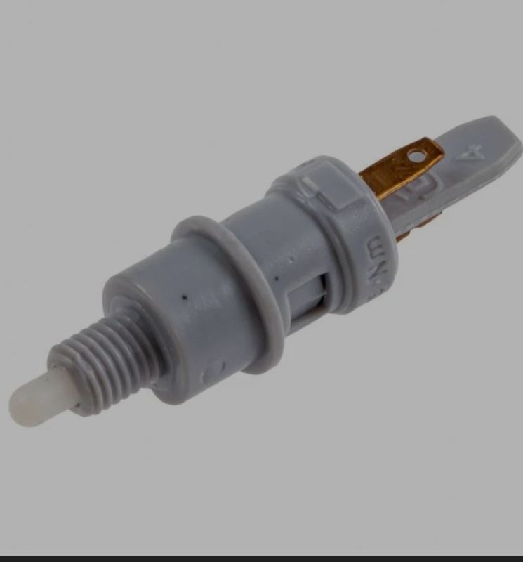

Pour être précis je parler de ces contacteur la
Screenshot_2023-05-26-20-37-12-270-edit_com_sec.android_app.sbrowser_beta.jpg.e78b399bca762dbbcd2e1b6679ed1a82.jpg
Tu débranche ces 2 prise et tu fait directement contact et regarde si ton feu stop fonctionne.
Pas besoin de démarrer le moteur juste a mettre le contacte. ça fonctionne avec la batterie
il y a 1 minute, Ibo67 a dit :
@Guigui802ça fait contacte
Plus qu'as vérifier tout le faisceau.
