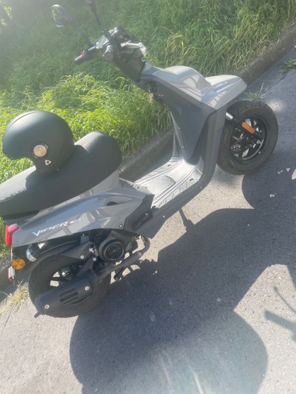

Max59 Posté(e) le 31 mai 2023 Signaler Posté(e) le 31 mai 2023 Bonjour, j’ai un Viper 50cc 4t injection euro 5 , je monte 50klm , je cherche à le débrider ? Pas de bride au variateur ni au pot d’échappement, je ne sais pas comment faire ? Si vous avait des idées.. on m’a parler du cdi à replacer

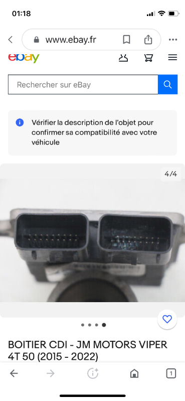

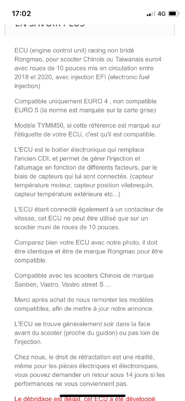

0 Max59 Posté(e) le 31 mai 2023 Auteur Signaler Posté(e) le 31 mai 2023 Oui mais j’ai vue c’est pour euro 4 , j’ai pas trouver compatible euro 5 … je sais pas c’est quoi vraiment la différence J’ai vue celui la mais dise pas compatible euro 5 ..

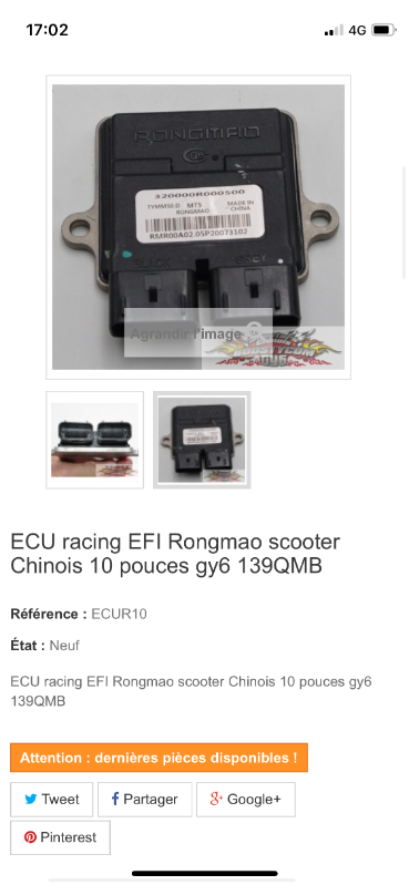

0 Alain Posté(e) le 31 mai 2023 Signaler Posté(e) le 31 mai 2023 Salutations. Je pense que ce boîtier serait plus adapté: ECU racing EFI Motion scooter Chinois gy6 139QMB euro5 (boostycom.fr)
0 Max59 Posté(e) le 31 mai 2023 Auteur Signaler Posté(e) le 31 mai 2023 Oui mais moi j’ai 2 prise sur le mien .. je sais pas si Sava aller du coup ..
0 Guigui802 Posté(e) le 1 juin 2023 Signaler Posté(e) le 1 juin 2023 Il y a 2 heures, Max59 a dit : Oui mais moi j’ai 2 prise sur le mien .. je sais pas si Sava aller du coup .. J'ai trouver ça mais je ne garanti pas la compatibilité. https://www.boostycom.fr/pieces-racing-50cc-4t/3006-ecu-racing-efi-motion-scooter-chinois-gy6-139qmb-euro5.html
0 Alain Posté(e) le 1 juin 2023 Signaler Posté(e) le 1 juin 2023 Il y a 6 heures, Max59 a dit : Oui mais moi j’ai 2 prise sur le mien .. je sais pas si Sava aller du coup .. Le boîtier que tu montres est fait pour les versions aux normes euro4. Je pense que le boîtier se situe sous le bac de coffre, je t'invite à le démonter pour vérifier le modèle exact...
0 Max59 Posté(e) le 1 juin 2023 Auteur Signaler Posté(e) le 1 juin 2023 Il me semble que c’est lui avec les 2 prise .. j’avait déjà démonter pour regarder mais sur la cg c’est écrit euro 5 donc c’est pour sa je ne comprends pas trop ..

0 boostycom Posté(e) le 23 février Signaler Posté(e) le 23 février C'est ça : https://www.boostycom.fr/pieces-racing-50cc-4t/2987-ecu-racing-efi-rongmao-scooter-chinois-euro5-gy6-139qmb.html a noter que ca permet de rouler à 65 km/h le fabriquant l'a bridé à 65 km/h, comme tu peux le voir dans les commentaires. N'espère pas en trouver full open, ça n'existe pas.
