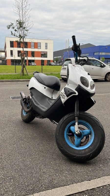

Bonjour je vous écrit car j’ai un trekker de 2008 au début il y avait, un piston cylindre origine, pot gineralie, clapet carbone, carburateur origine grutner 12 , boîte à air origine avec mousse polini, galets 3 de 5 et 3 de 6,5 avec ressort de poussée blanc et ressort embrayage je monter 90 100klmh.je tourne au mélange
cause d’un préserage j’ai acheté un kit 50 carenzi en fonte et depuis le scooter par rapidement au début mais broute et ce gorge quand je re accélérer vers 30 40 je suis en rodage j’ai pas dépasser les 45 parfois des petit pointe à 60 mais pas plus je suis cassement à la fin du rodage et j’aimerai bien m’amuser un peu malheureusement je galère à monter rien qu’à 50 poigne à fond il fait comme si il s’engorger presque il ce coupe. Merci de votre aide .
