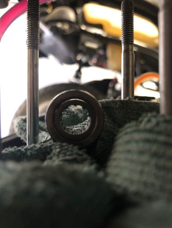

Re tout le monde bon j’ai tout démonté et cava aucun problème, mon axe de piston n’est pas bouffé comme il m’étais arrivé auparavant par contre je pense savoir d’où viens ce bruit. C’est exactement le même bruit que quand il m’étais arrivé ce soucis c’est pour ça que j’ai directement pensé à la cage à aiguille ( je précise que tout le côté allumage a été vérifié ) je vois que ma cage à aiguille a un petit jeu est ce normal je pense que ce bruit ne peut que venir d’ici pouvez vous me le confirmer ?
J’ai un vilebrequin Stage6 pro replica pour axe de 10 et j’ai testé plusieur cage en 10x14x13/12,5 .. ce n’est donc pas les bonnes dimension ?  Savez vous laquelle dois je prendre ?

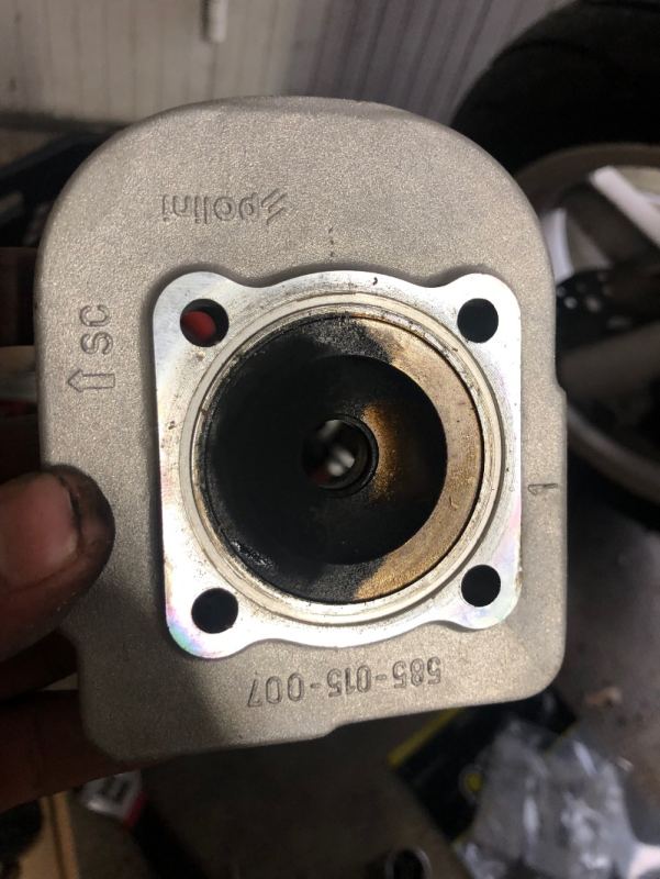

Vous êtes mon seul espoir lol. Je vous met des photos du piston au passage pour avoir votre avis sachant que j’ai quasiment fini mon rodage et qu’il y aura un réglage pour affiné tout ça car il n’est pas au top du top je suis en gicleur 80 sur carburateur 17,5 Dell'Orto a starter à tirette.

Ce vilebrequin existe en axe de 10 et en 12
Donc sois tu mets un vilebrequin en axe de 10 ou tu mets un kit en axe de 12
Autre possibilité très peu probable défaut de fabrication, teste avec un cage a éguile de 12 pour en être certain.
Mais ne monte pas le haut moteur
Autre possibilité c'est bien un axe de 10
Et effet d'optique qui paraître l'axe plus grand sur la photo
Donc avant de faire ce que j'avais dis précédemment, met la cage a éguile, puis juste l'axe du piston et regarde si tu as du jeu
Il y a 1 heure, Guigui802 a dit :
Tu as pas lu en entier, essaie cage a éguille de 10, axe de piston sans le piston et regarde si il y a du jeu
Si ne t’en fais pas c’est ce que je comptais faire vu que tout est démonté et que tu me la préconisé.
Bah écoute ça n’a pas l’air mal du tout il n’y a pas de jeu avec l’axe à l’intérieur

ps réglage carburation a revoir tu roule trop riche la ta culasse ne doit pas avoir de calamine comme sa
Oui je vais regarder tout ça c’est vite fait, par contre tu trouve que je roule trop riche ? La bougie et noir et sèche.  Il m’a mis pour le rodage un gicleur 80 sur le 17,5 et je sais qu’avant de serrer mon ancien cylindre j’avais un gicleur un peu plus gros et j’étais nickel. Bougie rouge brique et légèrement humide.
