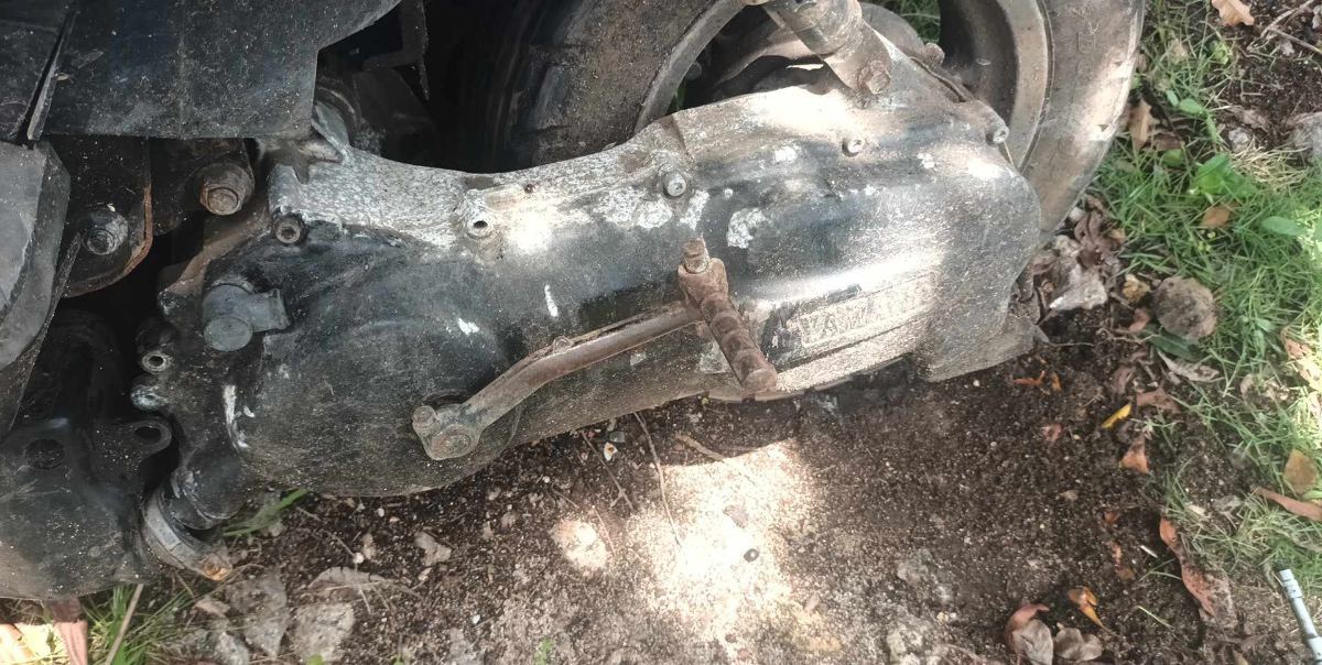

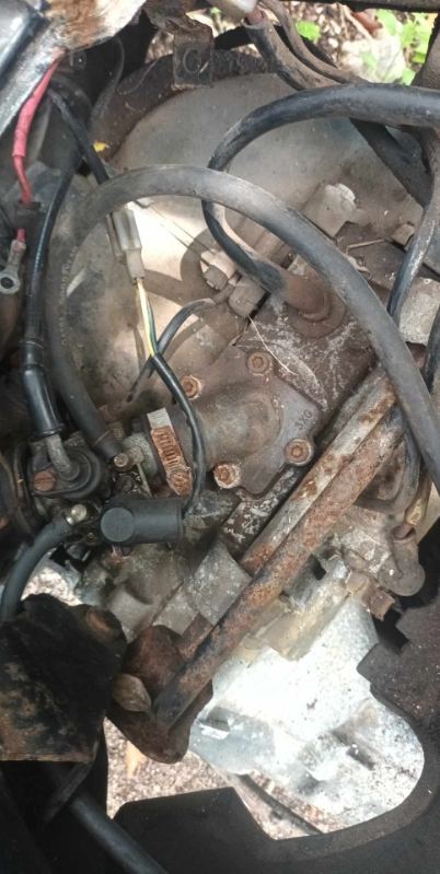

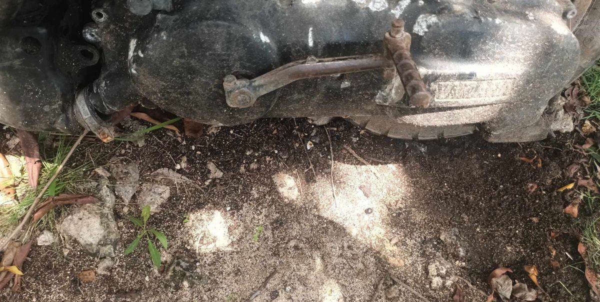

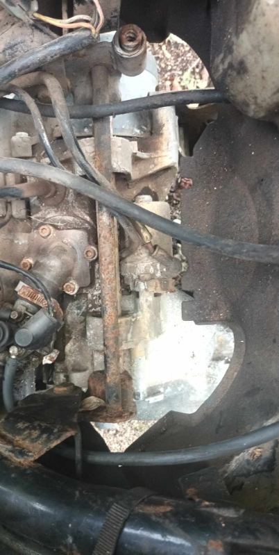

Boy12 Posté(e) le 6 août 2023 Signaler Partager Posté(e) le 6 août 2023 Bonjour Je veux savoir si Moteur BW's 50 cc 2008 yamaha air horizontale est pareil que celui de nitro ou ovetto ! Merci d'avance Lien vers le commentaire Partager sur d’autres sites More sharing options...
0 Alain Posté(e) le 6 août 2023 Signaler Partager Posté(e) le 6 août 2023 Salutations. Il y a des pièces qui sont identiques entre ce moteur et le Minarelli horizontal européen, mais apparemment il y a des différences... Lien vers le commentaire Partager sur d’autres sites More sharing options...
0 Boy12 Posté(e) le 6 août 2023 Auteur Signaler Partager Posté(e) le 6 août 2023 (modifié) Le problème est ce que le moteur peut allée sur nitro ou booster en gros et le passé en liquide ? Modifié le 6 août 2023 par Boy12 Lien vers le commentaire Partager sur d’autres sites More sharing options...
0 Alain Posté(e) le 6 août 2023 Signaler Partager Posté(e) le 6 août 2023 La buse d'axe moteur semble être la même, donc c'est faisable... Lien vers le commentaire Partager sur d’autres sites More sharing options...
0 Boy12 Posté(e) le 6 août 2023 Auteur Signaler Partager Posté(e) le 6 août 2023 Effectivement j'ai remarqué la même chose ! Donc à voir et à testé ! Merci Lien vers le commentaire Partager sur d’autres sites More sharing options...
0 Boy12 Posté(e) le 8 août 2023 Auteur Signaler Partager Posté(e) le 8 août 2023 Le 06/08/2023 à 15:10, Boy12 a dit : Bonjour Je veux savoir si Moteur BW's 50 cc 2008 yamaha air horizontale est pareil que celui de nitro ou ovetto ! Merci d'avance #dada racing Lien vers le commentaire Partager sur d’autres sites More sharing options...
0 jimmy@ Posté(e) le 9 août 2023 Signaler Partager Posté(e) le 9 août 2023 un minarelli h passe . celuis de booster non . je connaissais pas ce model de bw's avec moteur horizontal . si c'est un 2008 ça devrais être un bloc ovetto (minarelli) donc le même que nitro/mach g. mais frein a tambour . 1 Lien vers le commentaire Partager sur d’autres sites More sharing options...
0 Boy12 Posté(e) le 9 août 2023 Auteur Signaler Partager Posté(e) le 9 août 2023 il y a 8 minutes, jimmy@ a dit : un minarelli h passe . celuis de booster non . je connaissais pas ce model de bw's avec moteur horizontal . si c'est un 2008 ça devrais être un bloc ovetto (minarelli) donc le même que nitro/mach g. mais frein a tambour . Salut Oui c'est à tambours Lien vers le commentaire Partager sur d’autres sites More sharing options...
0 jimmy@ Posté(e) le 9 août 2023 Signaler Partager Posté(e) le 9 août 2023 ce n'est pas un minarelli . 1 Lien vers le commentaire Partager sur d’autres sites More sharing options...
0 Boy12 Posté(e) le 9 août 2023 Auteur Signaler Partager Posté(e) le 9 août 2023 OK merci Lien vers le commentaire Partager sur d’autres sites More sharing options...
0 jimmy@ Posté(e) le 9 août 2023 Signaler Partager Posté(e) le 9 août 2023 mais un bloc nitro/ovetto passe , c'est la meilleur option si tu compte augmenter les perfs . 1 Lien vers le commentaire Partager sur d’autres sites More sharing options...
0 Alain Posté(e) le 10 août 2023 Signaler Partager Posté(e) le 10 août 2023 Il y a 21 heures, jimmy@ a dit : ce n'est pas un minarelli . Je me permets de te contredire, c'est bien un Minarelli horizontal, maiss une version que nous n'avons pas en Europe... Lien vers le commentaire Partager sur d’autres sites More sharing options...
0 jimmy@ Posté(e) le 13 août 2023 Signaler Partager Posté(e) le 13 août 2023 (modifié) Le 10/08/2023 à 19:52, Alain a dit : Je me permets de te contredire, c'est bien un Minarelli horizontal, maiss une version que nous n'avons pas en Europe... bien vue je connaisaai pas, le carter de kick me semblais bien large un peu comme les copie chinoise . le même que les carter court monter sur les ancien mbk active et autre du même genre. du coup pas mal de pieces mecanique sont en commun avec "nos" minarelli. Modifié le 13 août 2023 par jimmy@ Lien vers le commentaire Partager sur d’autres sites More sharing options...
