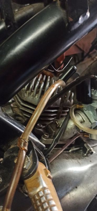

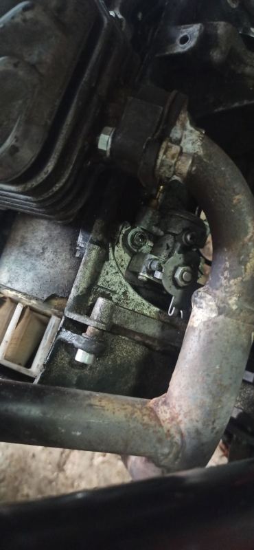

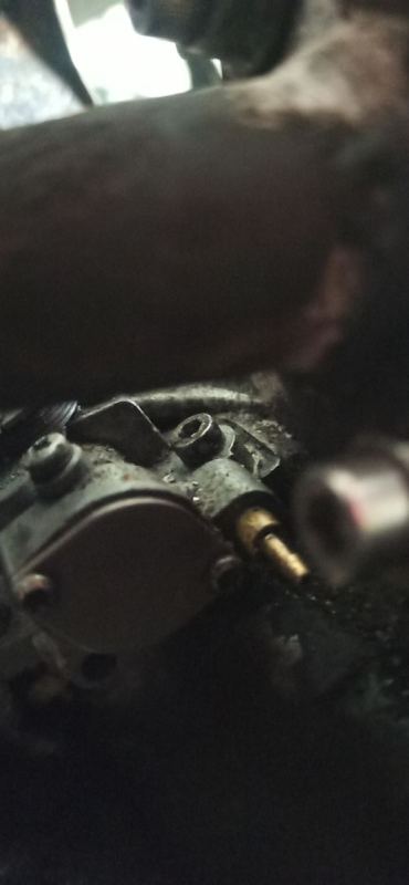

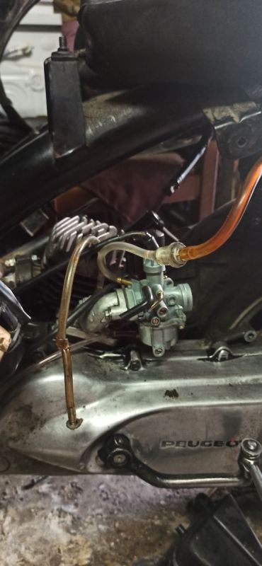

toto26 Posté(e) le 21 août 2023 Auteur Signaler Posté(e) le 21 août 2023 J'ai remarqué que le scooter tourne au mélange alors qu'il y avait un système de pompe a huile, la pompe est toujours vissé mais sans câble ni durite et la durite qui se trouve sur la pipe a un noeud c'est normal ? J'ai une autre question (désolé j'en est pas mal ) est-ce que cela pourrait venir de mon stator ? Je me dit que le scooter n'est plus tout jeune et je pense que c'est une pièce qui n'a jamais été changé depuis, est-ce que ce ne serait pas ça qui empêcherait mon scooter de démarrer ?

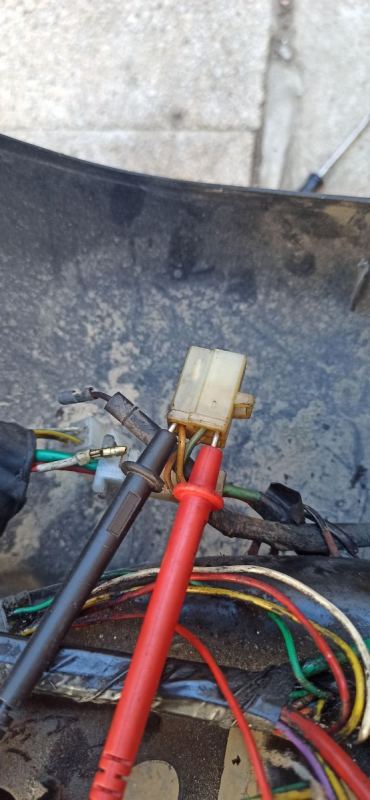

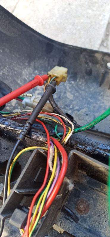

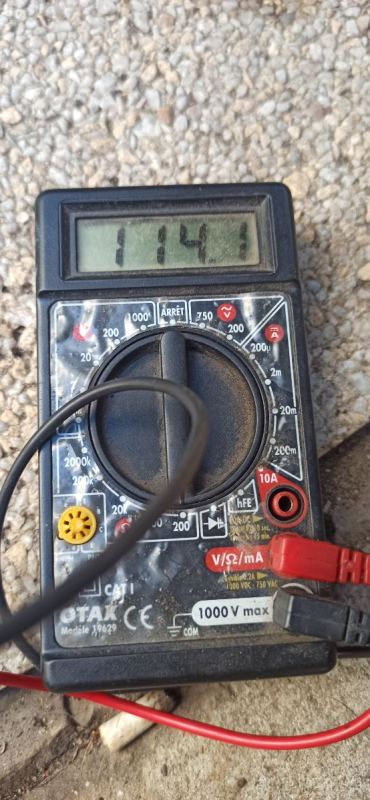

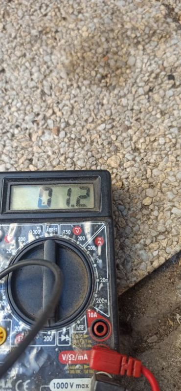

toto26 Posté(e) le 21 août 2023 Auteur Signaler Posté(e) le 21 août 2023 Bonjour, J'ai effectué les test que je pouvais faire sans démarrer le scooter et tout a l'air d'aller sauf pour le stator où j'ai rien compris au donnée qu'il fallait trouver avec le multimètre... Pouvez vous m'éclairer ?
toto26 Posté(e) le 22 août 2023 Auteur Signaler Posté(e) le 22 août 2023 Bonjour, hier soir j'ai réussi à démarrer, en vidant la cuve du carburateur totalement ( il devait rester quelques gouttes) j'ai nettoyé la bougie, j'ai rebrancher mon robinet d'origine puis raccorder la durite de la pipe d'admission sur le robinet, en essayant quelques secondes de démarrer au démarreur électrique poignée fermée puis ouverte j'ai ensuite mais un coup de kick et le scooter a démarré, une bonne accélération mais quand je lâche la poignée il cale... Puis quand j'essaie de le redémarrer avec le kick je sent une perte de pression ou compression au niveau du moteur et la impossible de le redémarrer sans refaire tout le bordel décrit plus haut.... Mais c'est quoi ce délire ?????? Need help please
toto26 Posté(e) le 22 août 2023 Auteur Signaler Posté(e) le 22 août 2023 Bonjour, aujourd'hui il démarre en utilisant un peu le démarreur électrique puis un coup de kick j'ai viré la mousse quasi morte du filtre à air ( j'en ai commandé un nouveau du coup) et il a l'air de mieux démarrer avec cette méthode cité plus haut MAIS il cale toujours quand je lâche la poignée... J'ai essayé de toucher la vis de ralenti pendant qu'il tourner en accélérant légèrement et j'arrive à entendre le changement de bruit mais même visser à fond il cale Bon du coup il démarre quand je met un ou deux coup de kick ( poignée ouverte à fond ) mais cale toujours j'ai encore essayé de jouer avec les deux vis ralenti et richesse mais rien il cale toujours. Tout cela sans la mousse du filtre à air.
