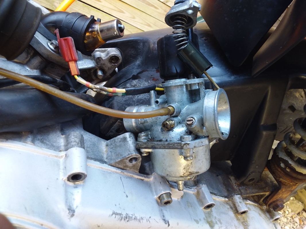

Wilfrid vw Posté(e) le 9 octobre 2023 Signaler Partager Posté(e) le 9 octobre 2023 Bonsoir , c’est modele de carburateur avec une membrane sur le boisseau ? Lien vers le commentaire Partager sur d’autres sites More sharing options...
Yasss220 Posté(e) le 9 octobre 2023 Auteur Signaler Partager Posté(e) le 9 octobre 2023 il y a 5 minutes, Wilfrid vw a dit : Bonsoir , c’est modele de carburateur avec une membrane sur le boisseau ? Salut, non pas de membrane je te remets le lien de mon carburateur ici Lien vers le commentaire Partager sur d’autres sites More sharing options...

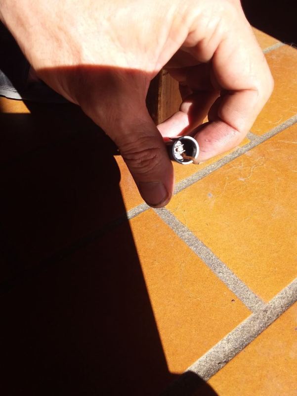

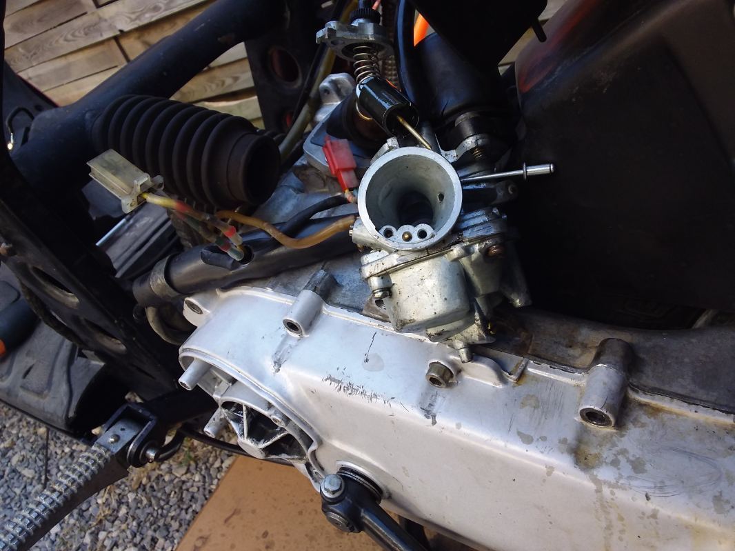

Wilfrid vw Posté(e) le 10 octobre 2023 Signaler Partager Posté(e) le 10 octobre 2023 Ah oui , j’avais pas vu , rha j’ai le même carburateur sur le typhoon que je retape , pas encore démarrer mais je peux le démonter pour faire des photo mais je ne sais même si il est fonctionnel Comme dit Alain jouer avec la hauteur de l’aiguille He controler l’emboîtement carburateur filtre à air vu que c’est apparament pas la bonne boîte a air et peut être ca obstru les 2 , 3 petit trou a l’entrée du carburateur à l’instant, Wilfrid vw a dit : Ah oui , j’avais pas vu , rha j’ai le même carburateur sur le typhoon que je retape , pas encore démarrer mais je peux le démonter pour faire des photo mais je ne sais Pas même si il est fonctionnel Comme dit Alain jouer avec la hauteur de l’aiguille He controler l’emboîtement carburateur filtre à air vu que c’est apparament pas la bonne boîte a air et peut être ca obstru les 2 , 3 petit trou a l’entrée du carburateur Lien vers le commentaire Partager sur d’autres sites More sharing options...
Yasss220 Posté(e) le 10 octobre 2023 Auteur Signaler Partager Posté(e) le 10 octobre 2023 il y a 53 minutes, Wilfrid vw a dit : Ah oui , j’avais pas vu , rha j’ai le même carburateur sur le typhoon que je retape , pas encore démarrer mais je peux le démonter pour faire des photo mais je ne sais même si il est fonctionnel Comme dit Alain jouer avec la hauteur de l’aiguille He controler l’emboîtement carburateur filtre à air vu que c’est apparament pas la bonne boîte a air et peut être ca obstru les 2 , 3 petit trou a l’entrée du carburateur C’est la BAA d’origine mais a force de démontage peut-être que j’ai pas bien remis le manchon à vérifier Mais j’avoue que ça change rien a la couleur de ma bougie elle bouge pas Le seul truc que j’ai pas bouger c’est la hauteur de l’aiguille mais je saurais pas comment my prendre à l’instant, CineyaLaR a dit : C’est la BAA d’origine mais a force de démontage peut-être que j’ai pas bien remis le manchon à vérifier Mais j’avoue que ça change rien a la couleur de ma bougie elle bouge pas Le seul truc que j’ai pas bouger c’est la hauteur de l’aiguille mais je saurais pas comment my prendre J’arrive pas a l’enlever le circlip est bizarre ma pince passe pas dans le boisseau je saurais pas t’expliquer si t’as des photos je suis preneur Lien vers le commentaire Partager sur d’autres sites More sharing options...

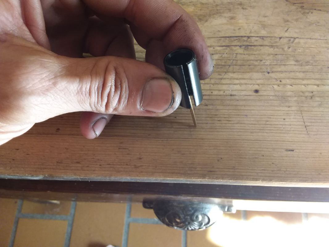

Wilfrid vw Posté(e) le 10 octobre 2023 Signaler Partager Posté(e) le 10 octobre 2023 C’est le même on dirait , je parlais de ces trou la 1ere photo , sur la 3 ème photo , c’est le même clip ? Je procéde comme ca ,sur du bois la pointe de l’aiguille et j’appuie sur le boisseau , ca glisse tout seul , faut juste être droit pour éviter de flamber (tordre) l’aiguille J’ai oublier le clip est au milieu sur l’aiguille (5cran) , pensre a bien repositionné le clip du boisseau passage du câble d’accélérateur Lien vers le commentaire Partager sur d’autres sites More sharing options...
Yasss220 Posté(e) le 10 octobre 2023 Auteur Signaler Partager Posté(e) le 10 octobre 2023 Il y a 3 heures, Wilfrid vw a dit : C’est le même on dirait , je parlais de ces trou la 1ere photo , sur la 3 ème photo , c’est le même clip ? Je procéde comme ca ,sur du bois la pointe de l’aiguille et j’appuie sur le boisseau , ca glisse tout seul , faut juste être droit pour éviter de flamber (tordre) l’aiguille J’ai oublier le clip est au milieu sur l’aiguille (5cran) , pensre a bien repositionné le clip du boisseau passage du câble d’accélérateur Je suis au boulot je te reponds dans une petite heure je te remercies pour les photos! c’est super sympa c exactement le mm carburateur Lien vers le commentaire Partager sur d’autres sites More sharing options...
Yasss220 Posté(e) le 10 octobre 2023 Auteur Signaler Partager Posté(e) le 10 octobre 2023 Il y a 4 heures, Wilfrid vw a dit : C’est le même on dirait , je parlais de ces trou la 1ere photo , sur la 3 ème photo , c’est le même clip ? Je procéde comme ca ,sur du bois la pointe de l’aiguille et j’appuie sur le boisseau , ca glisse tout seul , faut juste être droit pour éviter de flamber (tordre) l’aiguille J’ai oublier le clip est au milieu sur l’aiguille (5cran) , pensre a bien repositionné le clip du boisseau passage du câble d’accélérateur Re salut ouais c’est exactement le même carburateur et le même boisseau, je vais tester ta méthode avec un morceau de bois j’osais pas appuyer sur l’aiguille Quand tu dis penses a bien repositionner le clip du boisseau cad? Aussi quel cran tu me conseilles pour les symptomes de mon scoot? (le looong message plus haut) Je crois avoir vu que mon aiguille était au deuxieme cran ou pile au milieu Lien vers le commentaire Partager sur d’autres sites More sharing options...
Wilfrid vw Posté(e) le 10 octobre 2023 Signaler Partager Posté(e) le 10 octobre 2023 Il y a 2 heures, CineyaLaR a dit : Quand tu dis penses a bien repositionner le clip du boisseau cad? Pour que tu puisses remettre le câble d’accélérateur Le mien est au milieu donc 3 eme cran sur 5 , c’est le réglage de base , tu peux essayer de le mètre au 2 eme cran (plus d’essence pour la même quantité d’air ) ou au 4 eme cran pour moins d’essence pour la même quantité d’air Sur ce carburateur ,la richesse .... ce fait par la vis a droite , mais en fait c’est une vis d’air qui règle la quantité d’air , sur le phbg ,t’as vu elle est a gauche (côté pipe d’admission, c’est une vis d’essence qui gère la quantité d’essence Donc phbg 2 tour a 2,5 et on paufine avec la vis de ralenti Sur celui la c’est on visse à fond et on desserre de 1 tour a 1,5 et on paufine avec le ralenti Lien vers le commentaire Partager sur d’autres sites More sharing options...
Yasss220 Posté(e) le 10 octobre 2023 Auteur Signaler Partager Posté(e) le 10 octobre 2023 Il y a 2 heures, Wilfrid vw a dit : Pour que tu puisses remettre le câble d’accélérateur Le mien est au milieu donc 3 eme cran sur 5 , c’est le réglage de base , tu peux essayer de le mètre au 2 eme cran (plus d’essence pour la même quantité d’air ) ou au 4 eme cran pour moins d’essence pour la même quantité d’air Sur ce carburateur ,la richesse .... ce fait par la vis a droite , mais en fait c’est une vis d’air qui règle la quantité d’air , sur le phbg ,t’as vu elle est a gauche (côté pipe d’admission, c’est une vis d’essence qui gère la quantité d’essence Donc phbg 2 tour a 2,5 et on paufine avec la vis de ralenti Sur celui la c’est on visse à fond et on desserre de 1 tour a 1,5 et on paufine avec le ralenti Oui oui tout ce qui est vis d’air j’ai touché etc mais je sais pas si c’est mon gicleur qui est trop gros, a 1tour et demi j’ai trop d’essence jle sens pourtant gicleur 75 (68 d’origine) je sens pas que c’est trop gros en vrai Faudrait vraiment que je teste l’aiguille grace a tes conseils des que j’ai un peu de temps je te remercie encore Lien vers le commentaire Partager sur d’autres sites More sharing options...
