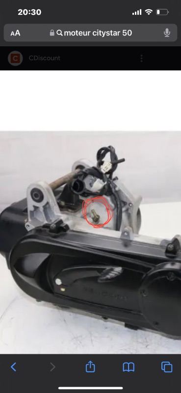

on a malheureusement essayer de me voler mon bas moteur complet
ils ont du être gêner par des voisin
j'ai remis le bas moteur en place , l axe , l amortisseur
une pipe d admission neuve , mon carburateur
seulement j'ai remarqué qu ils ont sectionné la durite qui arrive sur le bloc en dessous du cylindre
d ou vien cet durite s'il vous plaît et a quoi sert t elle ?
un lubrification du bas moteur ?
merci pour votre aide

Il me semble que la durite qui part du bas moteur se raccorde à la pompe à carburant.

il est possible que le diamètre d entre sois plus gros que le reste de la durite
parce que le téton et plus large que la durite

Chauffe l'extrémité de la durite, ça rentrera...

Si je ne me trompe pas, ce n'est pas du tout ce que tu penses.
Le réservoir du Citystar est situé sous le marchepied du scooter, et donc plus bas que le carburateur. La pompe sert donc à acheminer l'essence, avec trois branchements: une entrée et une sortie du carburant, et le troisième sert pour faire fonctionner la membrane de la pompe par la dépression créée par le moteur.

Oui effectivement c'est ce que j'ai lu
la tétine sur le bloc sert à la dépression pour acheminer l essence
