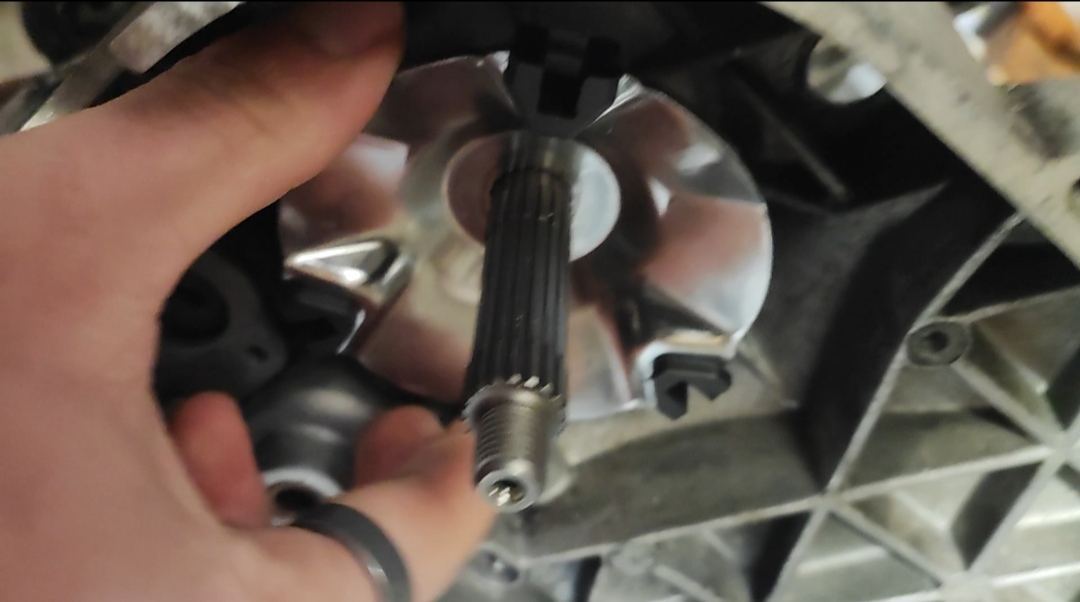

0bey Posté(e) le 23 janvier 2024 Signaler Posté(e) le 23 janvier 2024 Salut à tous, Je viens de changer mon vilebrequin et en remontant mon variateur, surprise, ça tourne sur le vilebrequin le polini J'ai testé l'origine et un artek que j'avais sans soucis.. vilebrequin jasil, J'ai remarqué que les canelure à ce niveau là était moins prononcé, exactement comme sur celui d'origine La flasque n'a pas spécialement de jeu mais au démontage, elle accrochait Du coup, ça vous est déjà arrivé ? La flasque est possiblement morte, mais je trouve pas au détail Pas de référence "polini" juste 31/d6 en face de la référence de mon variateur Si vous savez où je peux trouver ça.. Merci d'avance
0 fred82000 Posté(e) le 24 janvier 2024 Signaler Posté(e) le 24 janvier 2024 salut que veux tu dire par la flasque a tu une photo de la pièce que mon vois et te dise si la pièce ce vent seule ou pas.
0 0bey Posté(e) le 24 janvier 2024 Auteur Signaler Posté(e) le 24 janvier 2024 Salut, la pièce que je tiens A priori, c'est OK sur mon vilebrequin d'origine, mais ça tourne la en position.. Elle se vend, pour d'autre variateur C'est le hi speed (pas l'evo2) en 31° / D6 En parallèle, j'ai contacté ce qui m'ont vendu le vilebrequin Mais clairement, pas chaud pour le ressortir Merci de ton aide en tout cas
0 fred82000 Posté(e) le 25 janvier 2024 Signaler Posté(e) le 25 janvier 2024 alors déjà pour commencer si tu as celle d'origine ou une autre pièce pour tester autre que celle en photo fait le et si sa bouge pas cela et du a la pièce Polini qui peux avoir un défaut. si parcoure sais bien le vilebrequin qui a un souci il faut le renvoyer au revendeur ou il a été acheter. petite astuce quand tu reçois un vilebrequin commender sur le net avant montage regarde que tout sois bon fait des test avec la flasque et autre pièce qui ce monte dessus comme sa si un souci tu peux faire un retour sans souci que la il te faut tout démonter.
0 0bey Posté(e) le 25 janvier 2024 Auteur Signaler Posté(e) le 25 janvier 2024 Yop, Comme j'ai dit dans le premier post J'ai 3 variateur Origine, OK sur les 2 vilos Arteck ok sur les 2 vilos Polini OK sur le vilebrequin d'origine et pas sur le nouveau (il est visuellement neuf le polini, il a 200 bornes, toujours bien monté) Si je mesure le vilebrequin, le nouveau est légèrement plus petit sur la portée Du coup, peut être que c'est la tolérance de la flasque qui est un peu haute, et vilebrequin basse et hop ça merde Dans l'idéal, je vais voir si la boutique peut me trouver la flasque, ça leur coûtera moins cher que de renvoyer un vilebrequin Vu que le polini utilise la même taille de galet que l'origine, monter la flasque d'origine et la joue mobile du polini c'est jouable ? Bon, la monté du variateur sera moins bonne vu que les pente sont différentes, mais je me suis posé la question
0 Yasss220 Posté(e) le 25 janvier 2024 Signaler Posté(e) le 25 janvier 2024 Il y a 3 heures, 0bey a dit : Vu que le polini utilise la même taille de galet que l'origine, monter la flasque d'origine et la joue mobile du polini c'est jouable ? Bon, la monté du variateur sera moins bonne vu que les pente sont différentes, mais je me suis posé la question ça peut le faire mais comme tu dis t'auras sûrement des pertes, à tester
