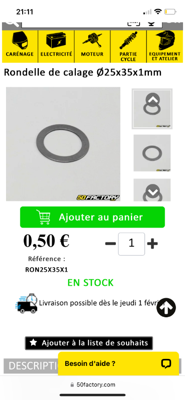

Je vais t’envoyer une photo d’une rondelle que j’ai trouvé sur 50 factory, peux tu me dire si c’est bien cette rondelle qui faut ?

oui ces bien ce type de rondelle
et non pas de galet de 3 gramme ça sera pire que mieux
Sinon merci du conseil pour les galets mais le problème c’est que même avec des galets de 4g mon scooter n’a pas d’accélération donc le problème pourrait venir de la rondelle ? Je vais déjà en commander une et après j’achèterai des galets de 3 grammes si ça ne résout pas le problème.
D'après les dimensions, je ne pense pas que ce soit la bonne rondelle.
Dans mes souvenirs, elle mesure 19x13x1mm.
Il y a 1 heure, Alain a dit :
Oui c’est bien ça je me suis renseigné et l’ai acheté la bonne.
