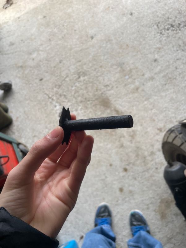

Alain Posté(e) le 4 février 2024 Signaler Partager Posté(e) le 4 février 2024 Vu que le souci se fait au changement de pot, celui-ci est forcément responsable. Je te suggère de lé démonter et de le secouer dans tous les sens, possible que l'ancien proprio ait laissé tomber la bride principale dans le corps du pot. Autre possibilité: il me semble qu'il y ait une tôle soudée dans le corps du pot. Si celle-ci a bougé, ça fout tout en l'air. Lien vers le commentaire Partager sur d’autres sites More sharing options...
Nolann29 Posté(e) le 4 février 2024 Auteur Signaler Partager Posté(e) le 4 février 2024 il y a une heure, Alain a dit : Vu que le souci se fait au changement de pot, celui-ci est forcément responsable. Je te suggère de lé démonter et de le secouer dans tous les sens, possible que l'ancien proprio ait laissé tomber la bride principale dans le corps du pot. Autre possibilité: il me semble qu'il y ait une tôle soudée dans le corps du pot. Si celle-ci a bougé, ça fout tout en l'air. J’ai essayé et rien j’ai beau le secouer mais il n’y a pas de bruit. Lien vers le commentaire Partager sur d’autres sites More sharing options...
