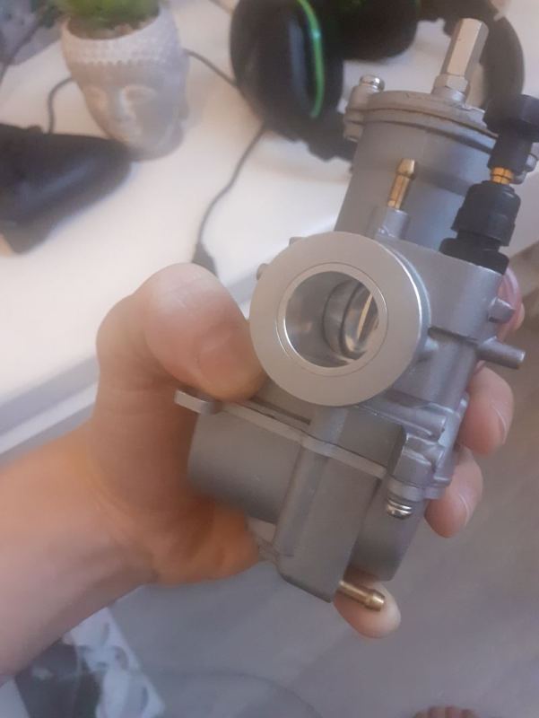

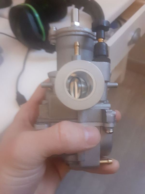

Bonjour j'ai installé un kit 70 aursal sur mon scooter chinois kymco agility 50fr 2t et j'ai acheté un carburateur pwk de moto force de 19mm je ne sais pas quoi mettre comme pipe ect pouvez vous m aider  je vais mettre en pièce jointe mon carburateur merck

Faut pas chercher bien loin, il n'y a pas de pipe d'admission autre que l'origine pour Kymco 2t horizontal.
Le seul moyen pour mettre un carburateur à montage souple serait de bidouiller un manchon du genre des Stage6 pour qu'il se monte sur la pipe d'origine, et il serait possible de mettre des carbus de 19mm maximum de type PHBG/PHVA/PHBN.

Tu oublies qu’il existe des 21 PHBG avec le même diametre exterieur coté pipe que le 19:P oui je cherche la petite bete
En impression 3d ça doit pouvoir se faire

J'ai dit 19 car c'est le diamètre interne de la pipe d'admission, mettre plus gros ne sert à rien.
