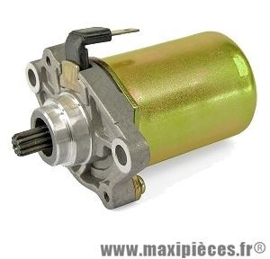

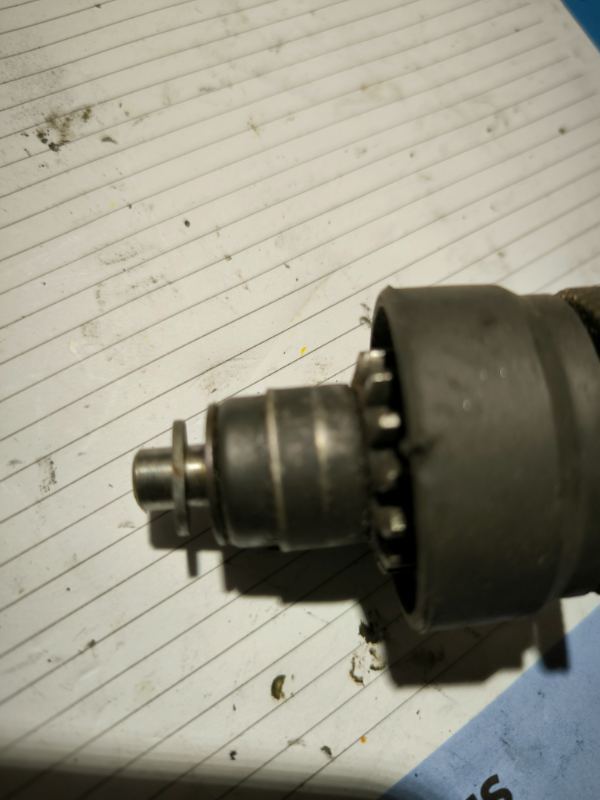

vintage30 Posté(e) le 17 février 2024 Auteur Signaler Partager Posté(e) le 17 février 2024 il y a 7 minutes, Alain a dit : Salutations. Une photo de la pièce en question serait la bienvenue. Ce ne serait pas ça, par hasard? Peugeot Shoulder 8x12x8 - Pièces d'origine - EasyParts.fr - Pièces et accessoires tous scooters et cyclomoteurs bonjour Alain voici ce que j'ai acheté et il me manque la pièces qui est entre les deux du coup Lien vers le commentaire Partager sur d’autres sites More sharing options...
Alain Posté(e) le 17 février 2024 Signaler Partager Posté(e) le 17 février 2024 Je ne saisis pas. Il y a le démarreur, le pignon lanceur, et la joue fixe qui fait office de couronne de démarreur... Lien vers le commentaire Partager sur d’autres sites More sharing options...
fred82000 Posté(e) le 17 février 2024 Signaler Partager Posté(e) le 17 février 2024 salut quel pièce entre les deux si mes souvenir son bon tu as juste cette pièce puis le démarreur qui te sert à faire tourner cette pièce et la joue fixe rien de plus. Lien vers le commentaire Partager sur d’autres sites More sharing options...
vintage30 Posté(e) le 17 février 2024 Auteur Signaler Partager Posté(e) le 17 février 2024 j'ai le démarreur est j'ai acheté cette pièces qui manqué mais entre les deux tu as une pièces et je sait pas si c'est celle que ma montré ou pas Lien vers le commentaire Partager sur d’autres sites More sharing options...

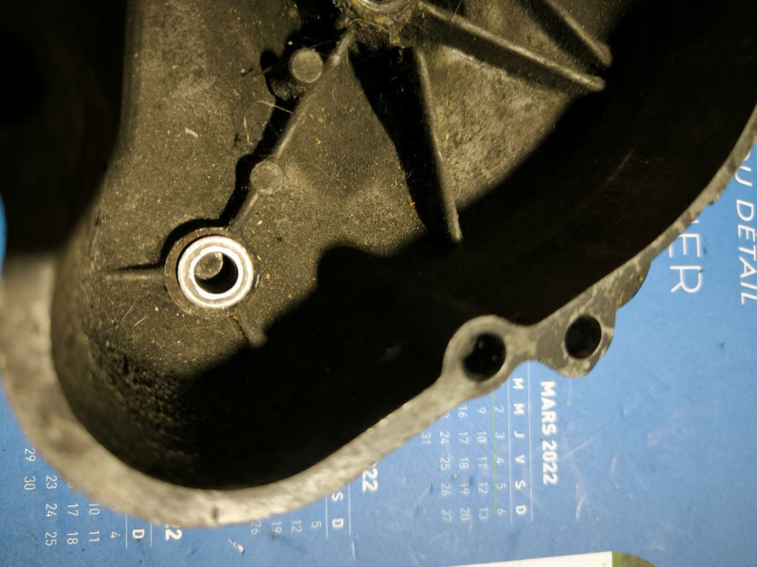

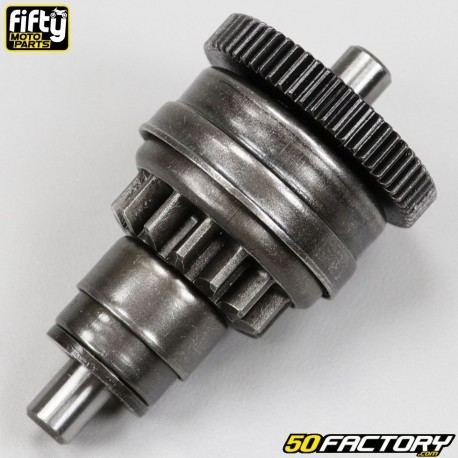

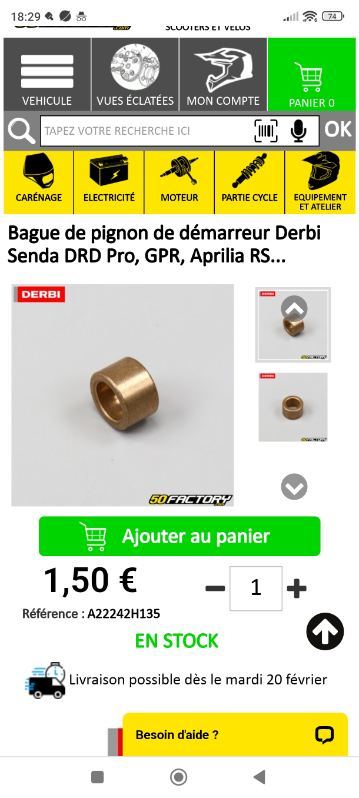

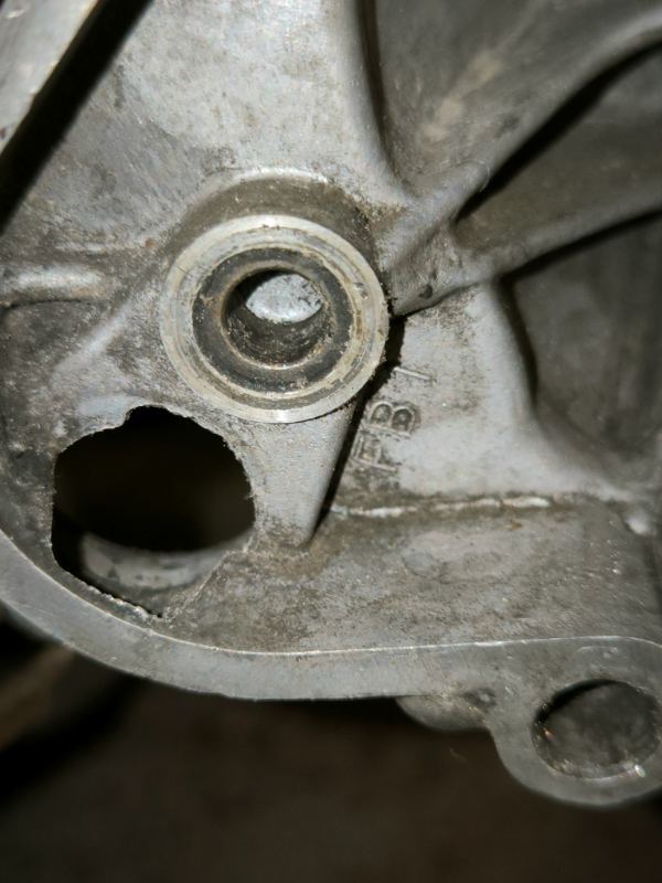

Bader Posté(e) le 17 février 2024 Signaler Partager Posté(e) le 17 février 2024 (modifié) il y a 46 minutes, fred82000 a dit : @Baderserais dire si il y a une pièce qui ce monte entre le démarreur et le pignon mit en photo plus haut merci j'ai identifié un membre du forum il sera peut être aider Tu as le petit axe cranté du démarreur qui entraîne le pignon lanceur qui lui a une partie mobile qui ce déploie en tournant sur elle même sous l'effet de rotation engendrer par le démarreur ( le lanceur à sont logement dédié dans le carter) vient entraîner la joue fixe cranté du variateur. Par contre bien vérifier la présence de la petite bague dans le logement du pignon lanceur ( niveau carter)sinon c'est inutilisable. A priori disponible chez 50 Factory et compatible d'après leurs liste de véhicules compatibles Ici une photo de la bague en question en lieu et place. Modifié le 17 février 2024 par Bader 1 Lien vers le commentaire Partager sur d’autres sites More sharing options...
vintage30 Posté(e) le 17 février 2024 Auteur Signaler Partager Posté(e) le 17 février 2024 Je pense du coup que c'est bien cette pièce qui manque vu que le lanceur de démarreur ne peux pas être mis en place vu qu'il manque une petite pièce,merci je vais la commander alors Lien vers le commentaire Partager sur d’autres sites More sharing options...

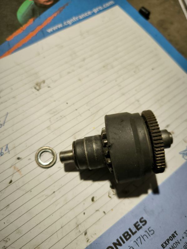

Bader Posté(e) le 17 février 2024 Signaler Partager Posté(e) le 17 février 2024 il y a 6 minutes, vintage30 a dit : Je pense du coup que c'est bien cette pièce qui manque vu que le lanceur de démarreur ne peux pas être mis en place vu qu'il manque une petite pièce,merci je vais la commander alors Tu as aussi une rondelle qui ce met au bout du pignon côté cache/ couvercle de variateur. Lien vers le commentaire Partager sur d’autres sites More sharing options...
vintage30 Posté(e) le 17 février 2024 Auteur Signaler Partager Posté(e) le 17 février 2024 Ah on m'a pas parler de ça,je voit pas ce que c'est Lien vers le commentaire Partager sur d’autres sites More sharing options...

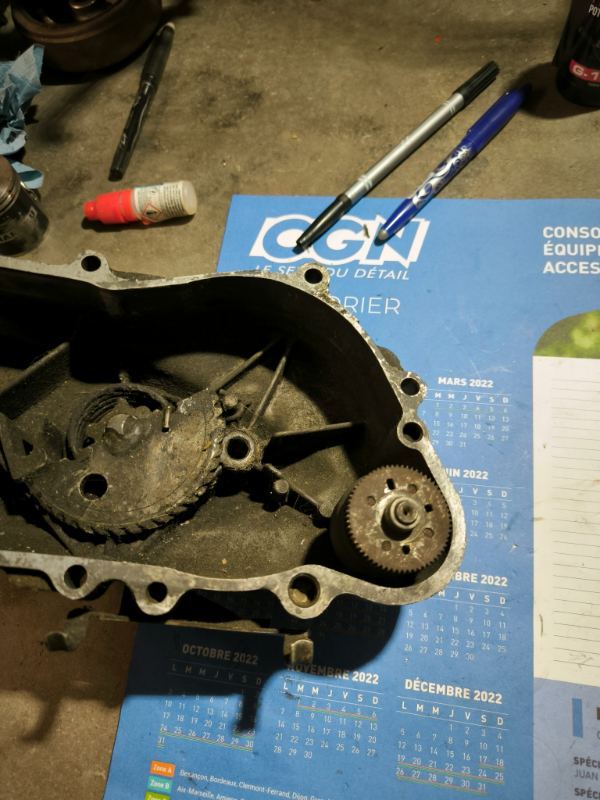

Bader Posté(e) le 17 février 2024 Signaler Partager Posté(e) le 17 février 2024 (modifié) C'est ça : Comme ceci: En position dans le Carter : Le truc c'est qu'elles sont souvent perdues quand les mecs démonte le cache transmission car elle reste collée dedans et font pas attention. Tiens regarde ici la bague est restée sur le pignon. Modifié le 17 février 2024 par Bader Lien vers le commentaire Partager sur d’autres sites More sharing options...
vintage30 Posté(e) le 17 février 2024 Auteur Signaler Partager Posté(e) le 17 février 2024 Ah oui d'accord donc quand il sera démonté je regarderai si elle est encore en place ,sinon je rachèterais une du coup,je te remercie pour ton aide,bonne soirée a toi Lien vers le commentaire Partager sur d’autres sites More sharing options...
