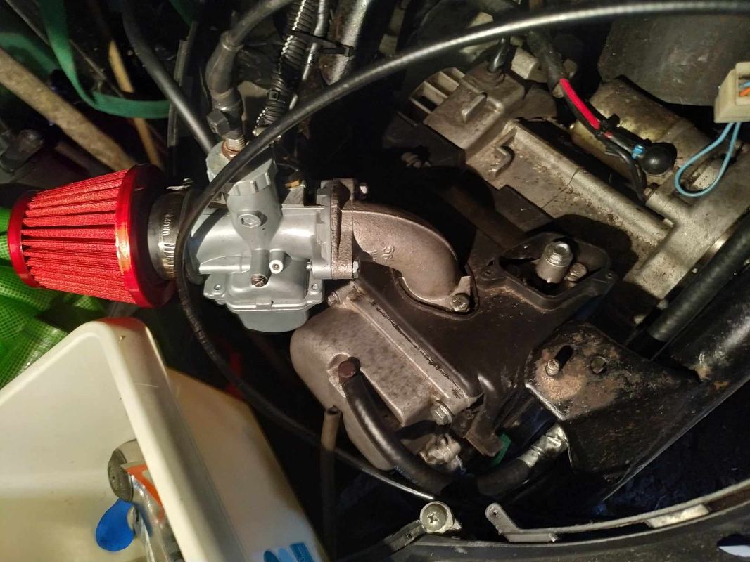

0 yero Posté(e) le 2 mars 2024 Auteur Signaler Posté(e) le 2 mars 2024 il y a une heure, fred82000 a dit : il est incliné ou pas ton carburateur sur le scooter une fois monter ? comme le carénage n'est pas encore remis je l'avais mis vers l'avant justement pour qu'il soit droit car si je l'avais mis en position arrière il aurait effectivement était incliné je vais faire une photo
0 yero Posté(e) le 2 mars 2024 Auteur Signaler Posté(e) le 2 mars 2024 bon il est penché quand même de ce coté et la j'ai ouvert le robinet sa coule plus je comprends rien lol
0 fred82000 Posté(e) le 2 mars 2024 Signaler Posté(e) le 2 mars 2024 (modifié) comme je tes dit niveaux de cuve pas bon la il est pas trop incliné donc ça passe Modifié le 6 mai 2024 par Yasss220

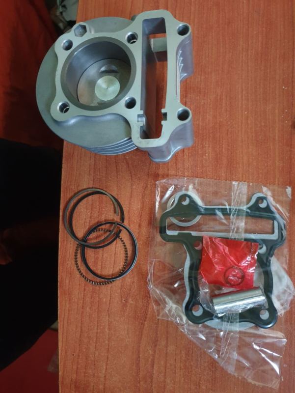

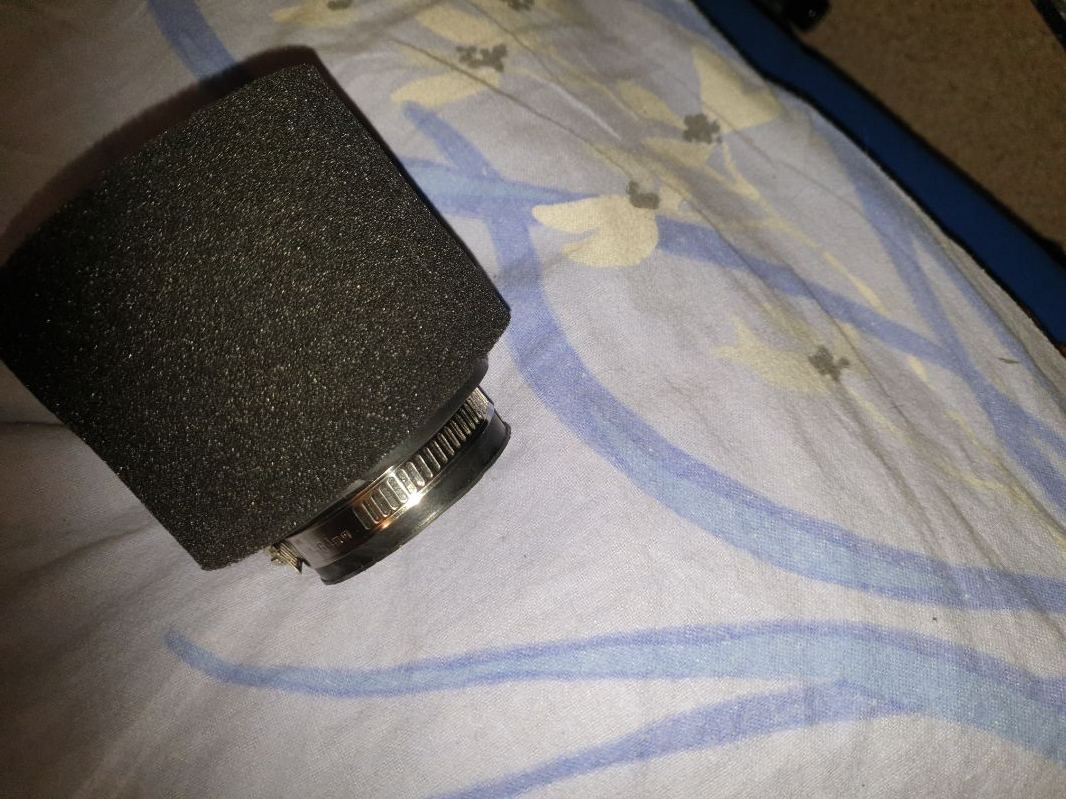

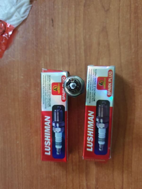

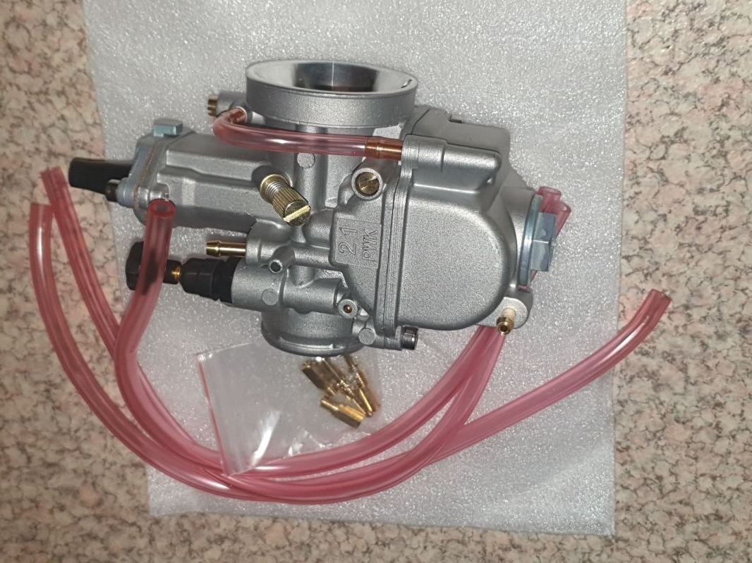

0 racing60 Posté(e) le 29 avril 2024 Signaler Posté(e) le 29 avril 2024 RECECPTION DU CARBURATEUR PWK 21 AVEC KIT GICLEURS QUI VONT BIEN PIPE ADMISSION ! Achat de vilbrequins MOTOR FORCE "TUNING" bielle racourcie et un deuxième de marque Moretti prévu apparement de 50 à 80cc on va tester et je ferais des retour de ce matos !car j'ai un moteur P139qmb avec cylindre piston prevus a mettre dessus . Achat de vilbrequins MOTOR FORCE "TUNING" bielle racourcie et un deuxième de marque Moretti prévu apparement de 50 à 80cc on va tester et je ferais des retour de ce matos !car j'ai un moteur P139qmb avec cylindre piston prevus a mettre dessus . Bonjour , Quelqu'un a t-il -elle testé(e) une bougie a trois electrodes ?
0 yero Posté(e) le 29 avril 2024 Auteur Signaler Posté(e) le 29 avril 2024 j'ai commander exactement le même carburateur et filtre mousse je le monte demain te dis si il va bien pour la bougie jamais tester j'attends le retour avec impatience
0 Yasss220 Posté(e) le 6 mai 2024 Signaler Posté(e) le 6 mai 2024 Le 29/04/2024 à 08:37, racing60 a dit : RECECPTION DU CARBURATEUR PWK 21 AVEC KIT GICLEURS QUI VONT BIEN PIPE ADMISSION ! Achat de vilbrequins MOTOR FORCE "TUNING" bielle racourcie et un deuxième de marque Moretti prévu apparement de 50 à 80cc on va tester et je ferais des retour de ce matos !car j'ai un moteur P139qmb avec cylindre piston prevus a mettre dessus . Achat de vilbrequins MOTOR FORCE "TUNING" bielle racourcie et un deuxième de marque Moretti prévu apparement de 50 à 80cc on va tester et je ferais des retour de ce matos !car j'ai un moteur P139qmb avec cylindre piston prevus a mettre dessus . Bonjour , Quelqu'un a t-il -elle testé(e) une bougie a trois electrodes ? Salut, crée ton propre post et ne poste pas sur le sujet des autres.
