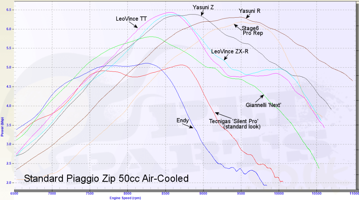

Bonjour j'ai une courbe de pots on a donc le pot origine et le leovince tt je ne sais pas la lire le tt surpasse l'origine mais est-ce qu'il y a l'accélération ou uniquement la vitesse comment comprendre merci
Pour voir si un pot apporte plus ou moins de vitesse, il faut regarder le régime auquel le moteur atteint sa puissance maximale.
Par exemple, le un moteur d'origine de Zip avec un TT atteint sa puissance max à environ 8500 tours/minute, alors qu'avec le Yasuni R, cela se fait à 9500 tours.
La puissance arrive donc plus tôt avec un TT, donc l'accélération sera meilleure, mais moins de vitesse.
Attention toutefois, ce graphique n'est pas vraiment objective pour un Ludix, la construction des pots n'est pas la même entre les deux moteurs et il peut y avoir des variations de performances entre deux pots de la même marque.
