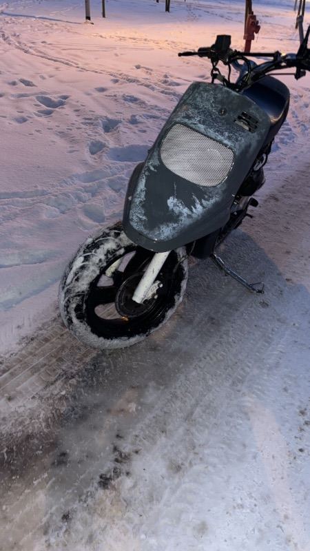

Bonjour après avoir serré mon booster d’origine j’ai envie de passer sur un kit 70 mais je ne suis pas sur du quel choisir , mon scooter a un pot leovince tt que je compte changer pour un yasuni r et un gros ressort jaune les petits ressort sont d’origine et les galets aussi d’origine, je pense partir sur du fonte pour la solidité lequel serait le meilleur ? J’ai entendu parler du 70cc malossi sport fonte je ne sais pas si il y’a mieux , j’aurais aussi besoin de savoir quels ressort mettre je pensait partir sur du full vert,qu’elle transmission choisir quel poids de galets choisir et quel variateur (je ne sais pas quel est le mieux entre grande et petite plage ) et embrayage choisir j’aimerais monter au moins un bon 90 et lever en tirant le moins possible sur le guidon (je fais 55kg donc je pense que c’est facilement faisable). merci à ceux qui m’aideront :aplus:IMG_2874.jpeg.37524d2c438056584dfabdcf8961b7ff.jpeg
