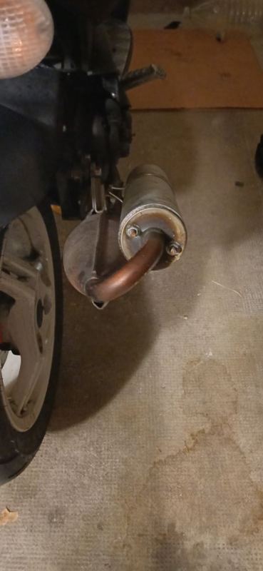

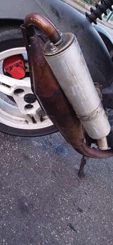

Je pense à un ancien Giannelli Next, mais serait il possible avoir une photo du côté de la platine de fixation sur le carter?
Modifié par Alain
Posté(e) (modifié)
J'avoue que sa y ressemble fortement au niveau de l'attache et les soudure, à part que ma fixation au pot et libre (elle et pas souder genre), et la cartouche j'sais pas c'est quoi mdr !
Et la toute suite nop, mais j’enverrai d'autre photo demain si tu veux ;)
Modifié par Nova76
Moi ici ce n'est pas soudé, le truc et libre c'est chelou lol
Et le silencieux en vrai j'sais pas il à mis quoi (c'est un pot acheter d'occasion)
Mais si c'est bien un next ça va alors ? c'est plutôt un bon pot ?

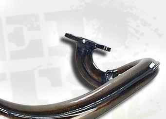

Normal, ce que tu montres sur la photo est le coude du pot pour le moteur Minarelli horizontal (Nitro, Mach G, etc...)
La bague de fixation n'est pas fixe car ce pot se monte sur les moteurs Peugeot horizontaux à air et liquide, qui ont une légère différence au niveau de la fixation du cylindre.
D'accord, ouais il ont prévu le coup pas comme certaine marque x)
Et du coup niveau perf c'est bien ou moyen ? j'veut dire à coté d'un yasuni R par exmple ?
Le Next était au même niveau qu'un TT à l'époque où il était vendu...
Un Yasuni R est beaucoup plus performant dans les hauts régimes, particulièrement avec un kit comme l'Airsal.

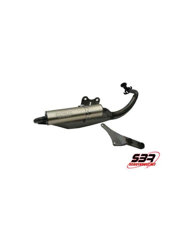

Conti Strada ?? (tout et identique pour le coup)
pot-d-echappement-conti-strada-peugeot-ludix-speedfight-3.jpg.0a6f1b1477a90c7c8e35c8674459ed1d.jpg
Modifié par Nova76
Le 08/03/2024 à 21:03, Nova76 a dit :
Tu ne trouveras nulle part de pot conti (quasiment) c'est une marque qui est à l'arrêt me semble t il
