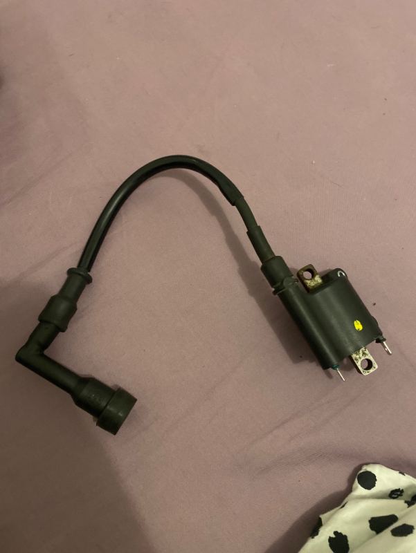

abd Posté(e) le 17 avril 2024 Signaler Posté(e) le 17 avril 2024 Bonjour à tous, après avoir laissé mon scooter garée fond dans le Momo, j'ai essayé de le démarrer mais plus de batterie donc je l'ai démonté pour la charger je l'ai rebranché et là il a démarré, puis après je l'ai secoué. Il y a eu une étincelle sur Lycos qui n'était pas bien fixé depuis et ne veut plus démarrer aucun voyant sur le tableau de bord. J'ai démonté la bougie. Je l'ai mis dans l'antiparasites. Aucune étincelle. Je pense que le problème vien de la bougie qui donne pas de jus (je les changer elle est neuf mais y a-t-il une solution s'il vous plaît ?

Alain Posté(e) le 18 avril 2024 Signaler Posté(e) le 18 avril 2024 C'est rarement la bobine haute tension qui est défectueuse, je pencherai plutôt pour un câble débranché ou quelque chose du genre. Il n'y a pas un contacteur sur la béquille latérale par hasard?

abd Posté(e) le 20 avril 2024 Auteur Signaler Posté(e) le 20 avril 2024 Le 18/04/2024 à 07:59, Alain a dit : C'est rarement la bobine haute tension qui est défectueuse, je pencherai plutôt pour un câble débranché ou quelque chose du genre. Il n'y a pas un contacteur sur la béquille latérale par hasard? en fait il fait comme si il voulait démarrer mais pas d'étincelle le démarreur tourne
Alain Posté(e) le 20 avril 2024 Signaler Posté(e) le 20 avril 2024 Le 18/04/2024 à 10:53, abd a dit : je les débranches ça pourrait être ça ? La béquille ne joue pas sur l'allumage, il est juste impossible de faire fonctionner le démarreur lorsqu'elle est déployée. Pour la bobine, tu peux toujours en tester une autre, on ne sait jamais...
