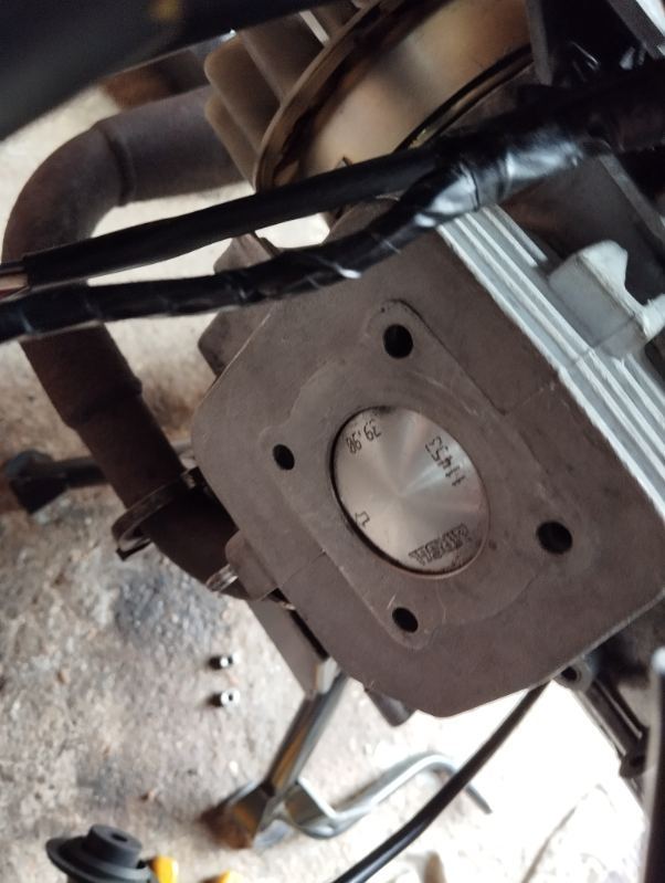

Bonsoir :aplus: trouvez vous que tout est normal ? car un mec m'a dit que j'avais peut être un bout de segment dans le bas moteur car voir photo et vidéo... en tout cas c'est sur que j'ai serré, le nouveau cylindre piston arrive, j'ai pris un kit 50 en priant que le ct des deux roues ne passe pas :ouf: merci d'avance pour vos futures réponses :) up je peux pas poster de vidéo grrr mais mes segments étais intactes mais mon kick bloque et le vilebrequin bloque par moment...

ben je pense qu'il a un problème, car quand je vis la culasse plus rien ne bouge et mon kick agrippe pas, mais quand la culasse et pas monté je tourne a la main ça coulisse bien, j'y comprend vraiment rien pour le coup
il y a 12 minutes, fred82000 a dit :
souci de montage ou de mesure pas faite et le piston tape sur la culasse regarde si tu as pas des trace sur ta culasse ou ton piston
bah voilà donc le squich et pas bon et donc c'est bien un souci du site ou j'ai commander, donc je renvois et je vais me prendre ça sur un autre site

il y a 20 minutes, Bader a dit :
Faut savoir si c'est le piston qui dépasse ou non.
Au point mort haut sans culasse ton ongle accroche entre le cylindre et le piston ?
il semble arriver a bonne hauteur, je vais voir a la cave après et je te dis ça

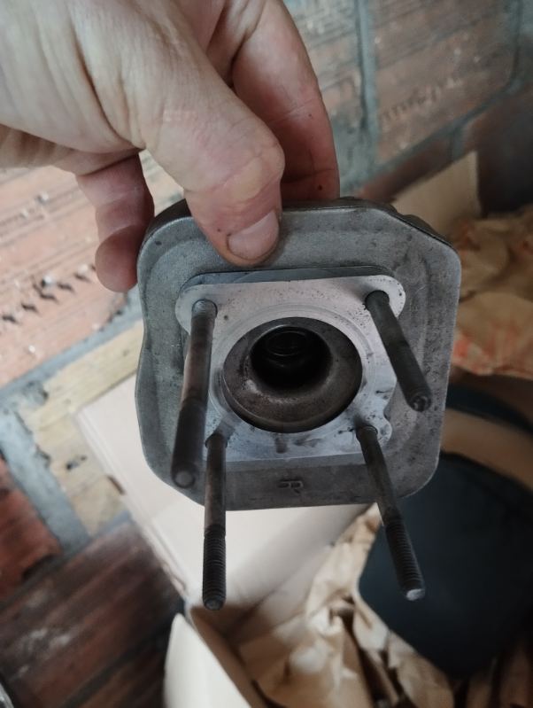

il y a 9 minutes, Yasss220 a dit :
Mais pourquoi tes goujons sont sur ta culasse ??
et pourquoi ils ont pas l'air de faire tous la même taille ?
ben par ce que je l'ai re monter tien pour tester des trucs et si ils font bien la même taille, ou peut être qu'au moment de la photo, certains était tout simplement plus enfoncer que d'autres ^^

il y a 21 minutes, Yasss220 a dit :
Je me suis dit ça aussi, mais ça m'a fait peur mdr
Remet les et passe du frein filet dessus ça bougera plus
