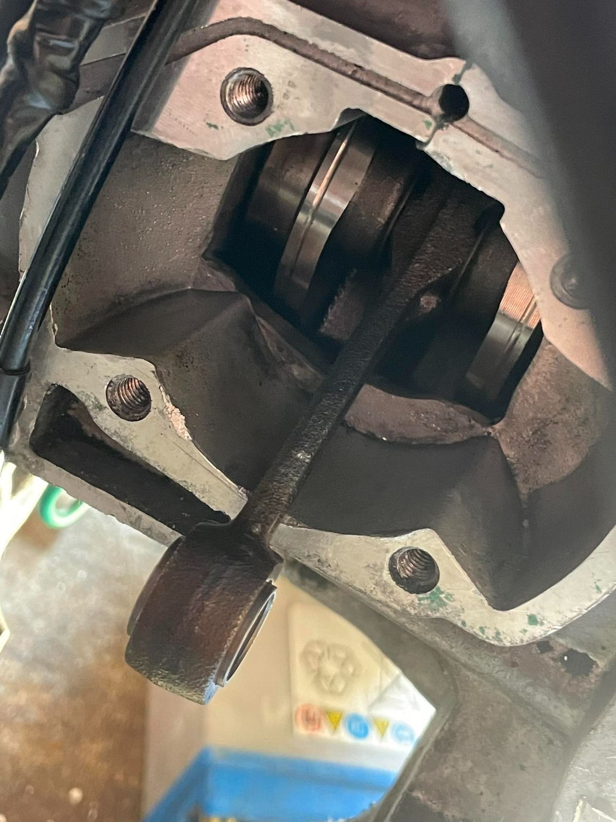

Bonsoir :aplus: trouvez vous que tout est normal ? car un mec m'a dit que j'avais peut être un bout de segment dans le bas moteur car voir photo et vidéo... en tout cas c'est sur que j'ai serré, le nouveau cylindre piston arrive, j'ai pris un kit 50 en priant que le ct des deux roues ne passe pas :ouf: merci d'avance pour vos futures réponses :) up je peux pas poster de vidéo grrr mais mes segments étais intactes mais mon kick bloque et le vilebrequin bloque par moment...

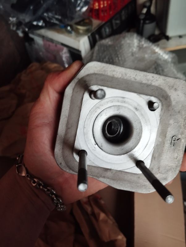

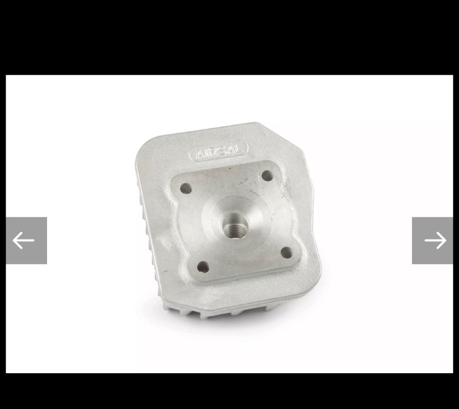

Le plot n’a strictement rien à voir avec la culasse airsal voir photos
il y a 13 minutes, Yasss220 a dit :
C’est pas qu’un détail, un kit alu ça chauffe + fort qu’un fonte, et une br7 c’est pour de l’origine fonte basique
a la base j'avais un alu ^^ un peu mieux que l'origine de chez mon pro et si c'est exactement la même, sauf y a pas écris airsal ^^

Ton pro est un peintre y’a juste a comparer les deux photos.
et puis pourquoi tu parles de mon pro ? j'ai pas capté lol...
il y a 38 minutes, zabu72 a dit :
J’ai mal lu, j’ai lu que ton pro avait dit que c’était les mêmes culasses, et encore une fois je te confirme que c’est pas les mêmes, je suis ps certain que ce soit le problème en tt cas ce qui est sûr c’est qu’elles sont pas identiques

oui mon pro ne ma jamais dis ça ^^ et oui j'ai vu, ben si ils acceptent mon retour, je reprend le même kit avec la culasse et puis voilà et si ils refusent ben je prendrais la culasse pour voir ou un autre kit, j'ai le temps d'y réfléchir
mais c'est sur que ça ne dois pas aider pour le démarrage, pour moi une culasse c'est une culasse quoi, tu ma appris un truc merci :)
