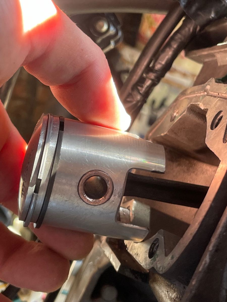

Bonsoir :aplus: trouvez vous que tout est normal ? car un mec m'a dit que j'avais peut être un bout de segment dans le bas moteur car voir photo et vidéo... en tout cas c'est sur que j'ai serré, le nouveau cylindre piston arrive, j'ai pris un kit 50 en priant que le ct des deux roues ne passe pas :ouf: merci d'avance pour vos futures réponses :) up je peux pas poster de vidéo grrr mais mes segments étais intactes mais mon kick bloque et le vilebrequin bloque par moment...

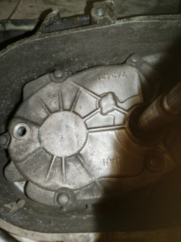

Posté(e) (modifié)
Si normalement tu as un petit bouchon en caoutchouc en bas à droite sur le couvercle de transmission.
Bon moi j' ai perdu le bouchon et la photo est à l'envers mais il y as un dispositif pour vidanger.
Modifié par Bader
Il y a 4 heures, Bader a dit :
et bien je vais acheté la bonne huile et l'ouvrir bientôt, c'est possible que mon kick déconne a cause de ça ?

up il a commencer a démarrer quand j'ai foutu de l'essence dans le cylindre, ça veut dire quoi ? en tout cas c'est clair que je renvois le kit a la con la

slt fred, déjà fait j'en ai testé pleins d'autres ... je reste quasi sur que c'est le kit qui a un problème
wouahhhh il a démarrer !!! j'ai aussi changé la pipe d'admission car elle était un peu usé, demain c'est réglage carburateur !!! merci a tous vraiment !!! sur tout alain qui ma bien aiguillé sur la fin, bon reste a gérer ça demain et j'ai encore pas mal de taff dont tous mes carénages a changer une fois qu'il fonctionneras du feu de dieu ^^ et a réparer mon trou du neiman car il ma était volé deux fois, mais reste des gens bons qui m'aide toujours a le récupéré dont la police aussi une fois ^^
