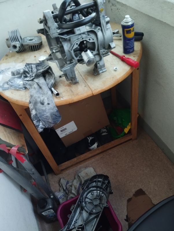

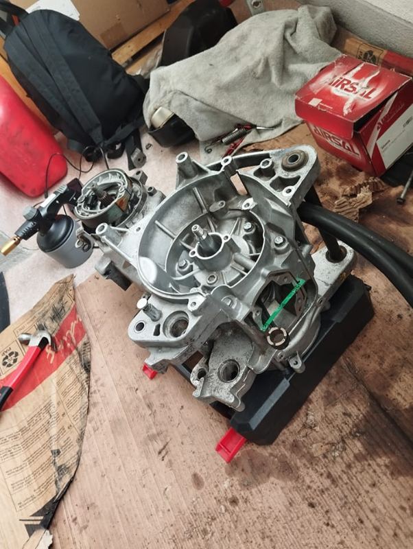

Bonsoir :aplus: trouvez vous que tout est normal ? car un mec m'a dit que j'avais peut être un bout de segment dans le bas moteur car voir photo et vidéo... en tout cas c'est sur que j'ai serré, le nouveau cylindre piston arrive, j'ai pris un kit 50 en priant que le ct des deux roues ne passe pas :ouf: merci d'avance pour vos futures réponses :) up je peux pas poster de vidéo grrr mais mes segments étais intactes mais mon kick bloque et le vilebrequin bloque par moment...

up c'est remonter le vilebrequin tourne de nouveau a deux doigts seulement héhé, je monte quelques pièces et je fini tout demain ^^

oui c'était bon, enfin jusqu'à que le filetage de mon vilebrequin lâche, donc commande d'un vilebrequin et re démontage du bm :crying: j'en est ma claque
j'ai peut être une solution toute simple a voir...
tarauder et mettre le même genre de boulon plus petit :)
Si en plus de ça tu as le coffret evidemment je te conseille de retarauder toi même
Par contre je n’ai pas compris ta question, comment ça ce qui ressemble le plus a du 13, les tarauds ne sont pas gravés?

je sais même pas, guette la photo y a des numéro et je connais pas ^^
Les meches ne sont pas numérotées? Sinon tu regardes sur internet en fonction de la taille du boulon genre m8 tu trouves son diametre interieur exterieur et tu compares avec ce que tu as sur ton vilebrequin

le boulon de mon vilebrequin c'est du 14 mais pour tarauder en 13 je sais pas qu'elle taraud prendre

C’est du 14 en diametre exterieur, tu me parles de la clé que tu utilise pour débloquer l’écrou, mais c’est pas comme ça qu’on lit la géometrie d’un boulon, il faut te referer au diamètre interieur qui te donnera une taille de boulon genre M8 ou M13

désolé mais j'y comprends rien, je prends la mesure avec les tiges crantées dans la boîte de taraudage ? Façon il n'y a pas 36 solutions la, c'est sois je taraude sois je rachète un vilebrequin, j'ai tout à gagner à faire un taraudage en 13 mais bon faut il encore y arriver

pour un filetage en m10, ta tige fera donc 10mm de large et il faut un boulon qui fait 10mm de diametre INTERIEUR ne te refere pas a lexterieur il y a des boulons très larges avec des diam interieurs petits.

je vais voir tout ça, faut déjà que je monte mon cylindre sans pété mes segments :D
pour mettre un bloque piston et pouvoir taffer sur le pas de vis

je fais de l'humour mais c'est vrai en fait ^^ du coup je vais certainement tarauder en 13 mm et j'attends mes commandes car j'ai pété tous les segments, le cylindre il était rentré un moment et tu sais quoi ? j'avais oublié de mettre le joint :crying: mdr

up j'ai trouvé un écrou anti desserrage qui a l'air d'y aller, manque plus que les segments pour monter le cylindre et tester ça
fais gaffe aux ecrous anti desserage ça frotte a la noix de kick quand tu remet la boîte a kick
dependant de la taille de celui ci
il y a 38 minutes, Yasss220 a dit :
c'est vrai qu'il est un peu gros, donc a voir, sinon j'ai trouver d'autres boulon assez plat en 13 au pire, et comme j'ai un taraud de 13 bah ça va être bon je pense, sinon j'ai trouver un autre bm avec le démarrage électrique ect a pas chère mais il est un peu loin, donc a voir les fdp dans le pire des cas
non finalement ça m'a l'air parfait, a voir si il sert bien et pour ça je dois monter mon cylindre
up le boulon rentre bien dans l'engrenage de la boîte a kick, j'attends toujours mes segments qui j'espère vont pas tarder !!! j'ai le temps de mourir :D
