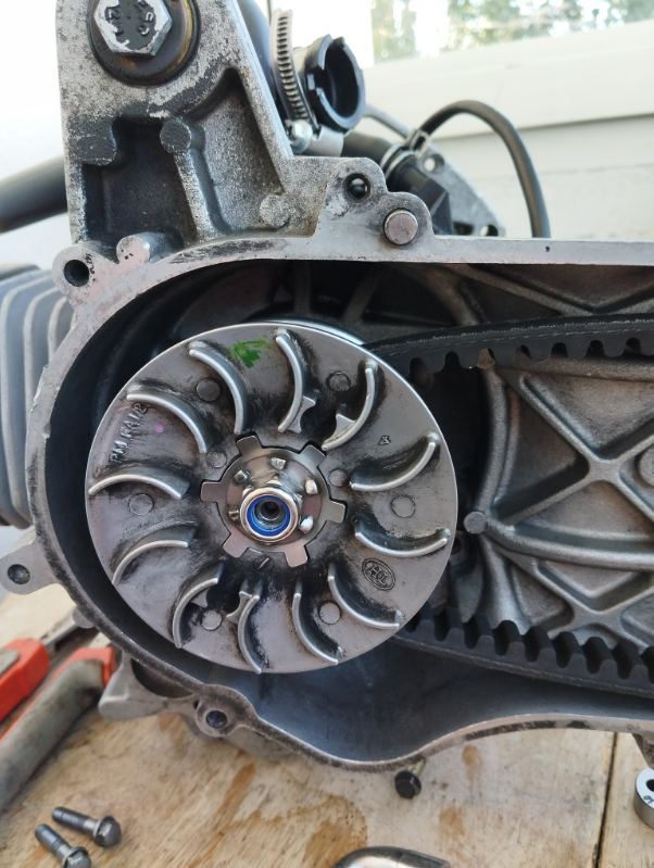

Bonsoir :aplus: trouvez vous que tout est normal ? car un mec m'a dit que j'avais peut être un bout de segment dans le bas moteur car voir photo et vidéo... en tout cas c'est sur que j'ai serré, le nouveau cylindre piston arrive, j'ai pris un kit 50 en priant que le ct des deux roues ne passe pas :ouf: merci d'avance pour vos futures réponses :) up je peux pas poster de vidéo grrr mais mes segments étais intactes mais mon kick bloque et le vilebrequin bloque par moment...

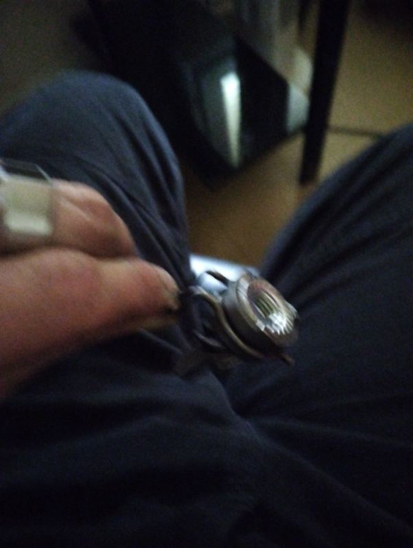

je l'espère par ce que c'est pesant tout de même, sur tout quand c'est la première fois qu'on démonte un bm ^^ mais je regrette pas vu la merdouille que j'ai sortit et puis dans le pire des cas faudra juste changer le vilebrequin et ce serra de l'histoire ancienne :)

oui, normalement ceux de ludix supporte les kit 50, mon pro me la dis, mais au pire si au montage ça ne va pas avec le pas de vis foiré, je rachèterais un vilebrequin doppler chez mon pro, ils font des bons prix et rebelotte quoi et ce coup si je prendrais un maillet ^^

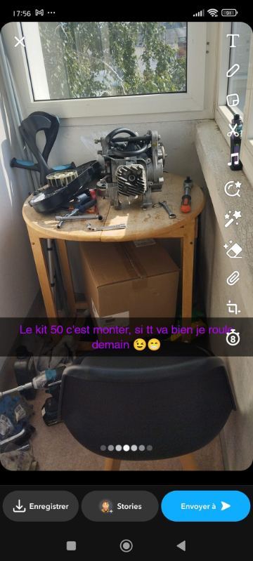

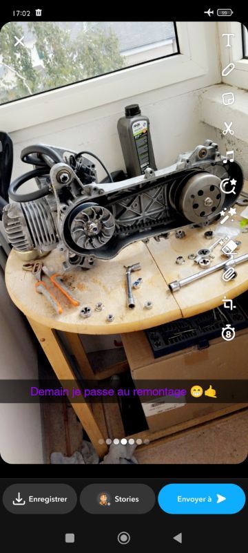

Enfin trouver de quoi me dépanner un bon moment, en attendant de racheter un BM avec démarrage électrique tant qu'à faire, je remonte le zaburadix demain, le kick agrippe mal l'écrou mais y a de la compression donc je remonte ça demain merci pour tous vos conseils durant cette épreuve :cool: je re passe demain

up avec un boulon de 16 cranté, au filetage de 10 c'est niquel, donc j'ai de la compression et de l'étincelle, mais le feu avant ne s'allume pas quand je kick et il ne veut pas encore démarrer, j'ai pas envie d'abîmer mes nouvelles basquettes et puis je suis un peu malade, donc je vais regardé tout ça demain :)
