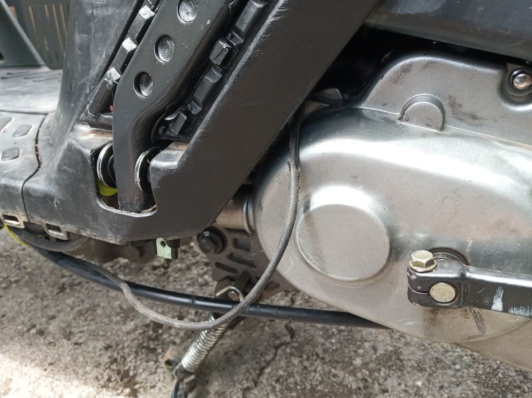

Bonjour, je viens de m'apercevoir qu'un fil relié au carter côté kick était débranché sur un kisbee de 2017 acheté d'occasion. Quelqu'un saurait-il à quoi il correspond et surtout où il se raccorde. Il est bleu dans une gaine noire. Sur les photos de carters neufs, ce fil apparaît. Merci d'avance.

Si ton Kisbee est une ancienne génération, le fil se raccorde au cdi qui est situé sous la coque arrière droite du scooter.
Si tu as monté un cdi débridé, ce fil n'a plus d'utilité.
Merci pour le retour. Je regarderai. Par contre, s'il est censé être débridé, ce n'est pas très efficace car il ne monte pas à  + de 45/50. Cordialement
Il est de décembre 2017. Voilà la photo du fil. L'idée n'était spécialement de le débrider mais de savoir d'où venait ce fil pour le rebrancher. C'est un scooter que je viens d'acheter pour mon fils. Encore merci pour vos retours.
Il suffit de regarder après le boîtier cdi sous la coque arrière droite.
Voilà à quoi il ressemble, le fil du carter s'y branche:
Peugeot Cdi Unit 45kmh Peugeot Kisbee 50 4t - Pièces d'origine - EasyParts.fr - Pièces et accessoires tous scooters et cyclomoteurs
Si le cdi n'a pas ce fil, c'est qu'il s'agit d'un modèle débridé.
