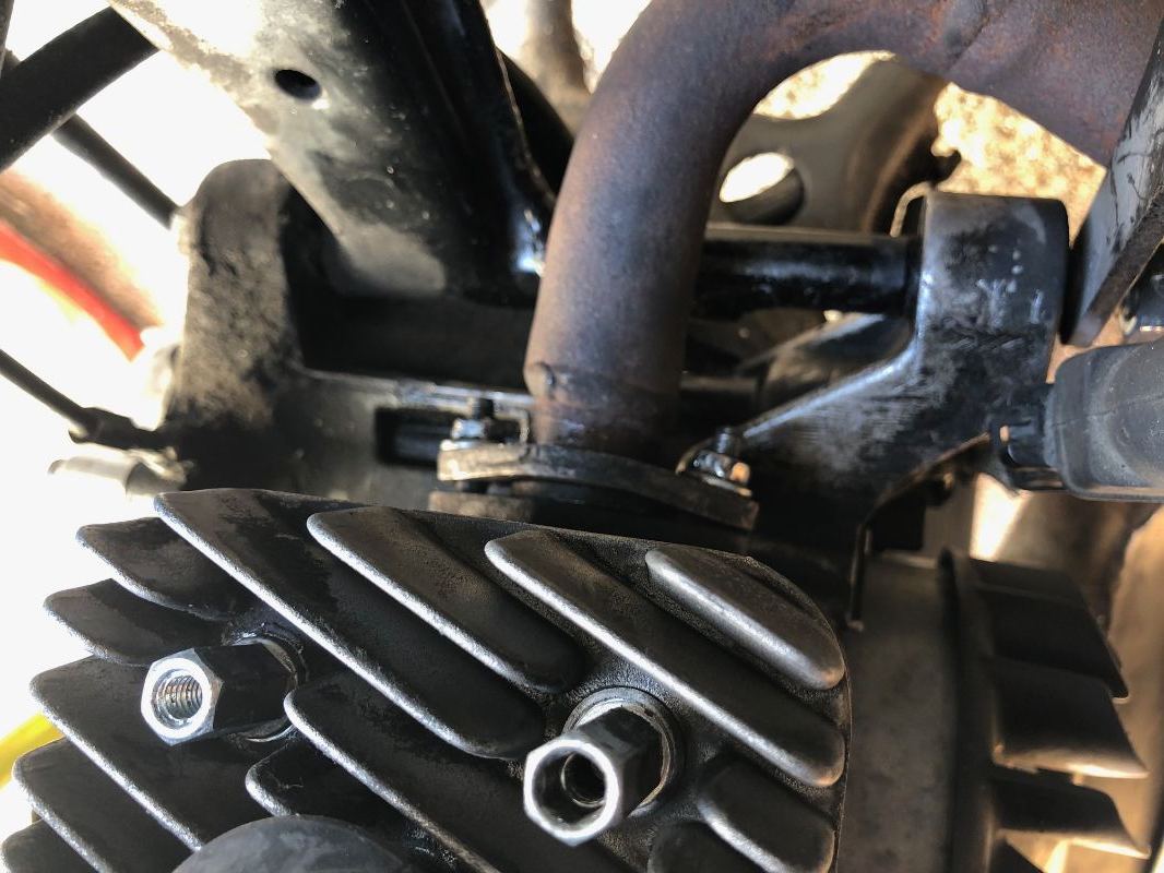

bonjour , je vais encore avoir besoin de vos compétences. s'il vous plaît aidez moi je vais craquer :).
l'embout de mon pot qui entre dans le cylindre, ne veut pas rentrer, même dans l'ancien cylindre, ou pourtant il était installé.
il y a une sorte d'embout qui ne veut pas entrer, si je le monte en commençant pas les fixation impossible de passer l'extrémité qui va dans le cylindre, la seule solution c'est de le fixer au cylindre, mais cet embout torique ne rentre pas et donc le pot colle la carcasse et ne rentre pas non plus, de très peu comme vous pouvez le voir en photo.
Que dois-je faire ? J'ai pensais à un adaptateur ( bride ) qui me donnerait un peu plus de longueur, bonne idée ?

salut
pour le pot tu le fixe sans le vissé a font au niveaux du cylindre puis tu le fixe après au niveaux de la patte de fixation sur le coté et ça devrais y aller sans souci et tu pourra finir de serrais au niveaux cylindre.

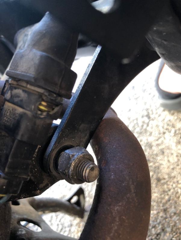

j'ai essayé par tous les angles possible, la c'est le maximum que je peux avoir, sinon le cadre me bloque. Sur la photo 3, tu peux voir que j'ai desserré l'écrou pour le pousser de l'autre coté car c'est cette vise qui me bloquait, et sur la photo 1, à l'entrée du pot il y a un cercle qui est plus large, je me demande si je dois le faire entrer dans le cylindre ou si il doit rester dehors... j'ai testé avec 1 puis 2 joints pour être à plat mais pareil le cadre me bloque, j'ai l'impression que pour avoir le 0,5cm qui me manque il faudrait que fasse rentrer l'embout torique à l'entrée du pot mais je galère.
Quand j'ai démonté le pot y'avait pas de joint et la plaque de fixation était belle est bien à plat donc l'embout devait être dans la sortie de cylindre !? et le pot à un une trace sur la photo 3, la ou il y a la vise et l'écrou, donc c'était bien bien collé.

alors ton pot et pas rentré comme il faut rentre le plus puis serre juste un peu de quoi a le tenir sur le cylindre puis sur la patte de fixation et après ça sera bon

ok merci, pour le pot je pense que le truc rond sert de joint car même si c'est dur, j'ai l'impression que c'est du caoutchouc, pour les 0,5 cm qui me manque pour le fixer, faudrait que j'arrive en entrer ce truc dans le cylindre, pas facile seul et par le dessous.
