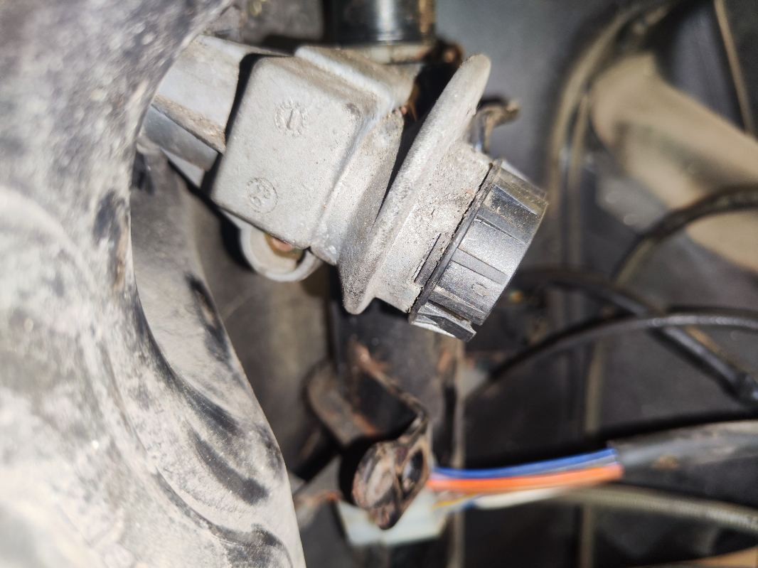

Profgta Posté(e) le 14 août 2024 Signaler Posté(e) le 14 août 2024 (modifié) Bonjour j'ai récupéré un vieux Peugeot Elyseo 100 de 2005 qui n'a plus roulé depuis 10 ans (2000km je crois) Ma tante ne trouve plus les clés du scooter donc j'ai commandé un contacteur à clé et les serrures à coffre J'ai démonté l'avant du scooter (guidon, ...) Je vois une vis de 8 qui fixe le contacteur sur le tube de direction mais mes douilles de 8 sont trop grosses pour atteindre dans le trou du contacteur où se trouve la vis Vous avez un lien où je peux trouver cette douille ou une clé à pipe de 8 (si c'est bien une 8) Merci Modifié le 14 août 2024 par Profgta

Profgta Posté(e) le 15 août 2024 Auteur Signaler Posté(e) le 15 août 2024 Je veux juste dévisser cette pièce qui est dans ce minuscule trou Une pince ne rentre pas dedans
Solution Alain Posté(e) le 15 août 2024 Solution Signaler Posté(e) le 15 août 2024 Salutations. Cette vis est à tête conique, un petit burin/gros tournevis plat et un marteau seront nécessaires pour la dévisser.
Profgta Posté(e) le 16 août 2024 Auteur Signaler Posté(e) le 16 août 2024 Salut si on doit démontrer de cette façon m, comment je remonte le neuf ?
