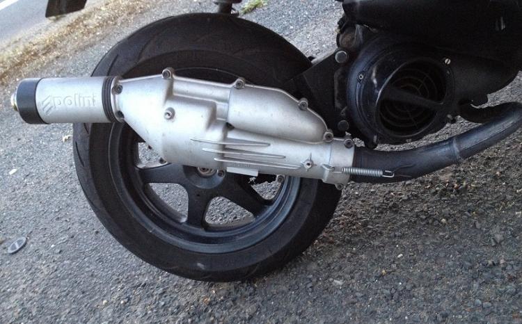

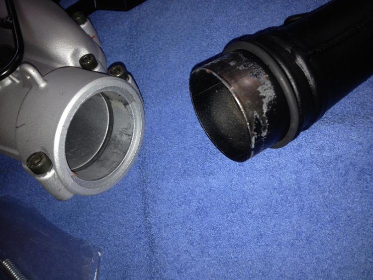

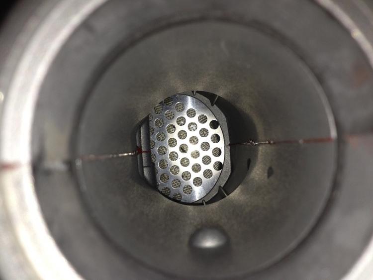

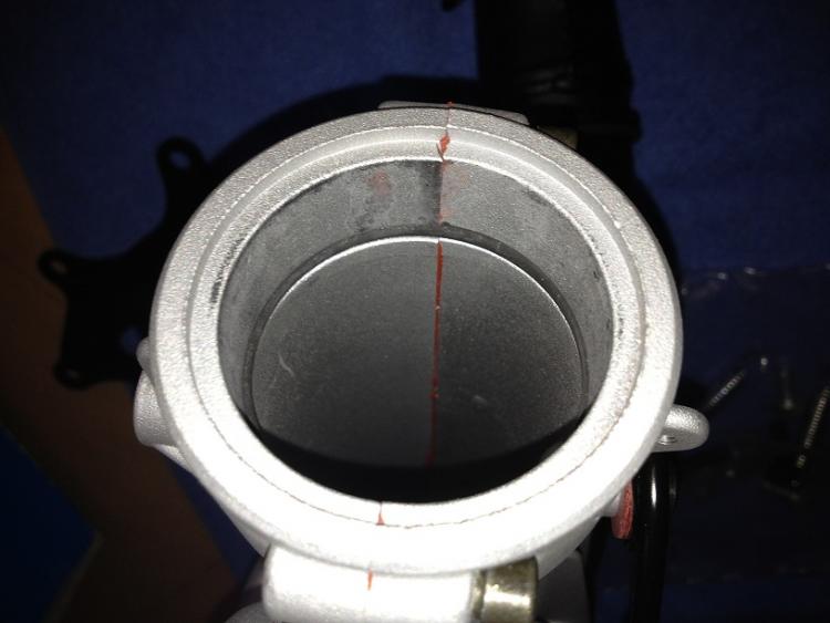

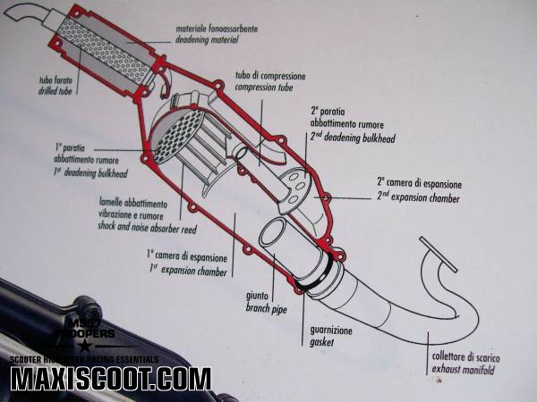

Rotor Posté(e) le 6 mai 2012 Signaler Posté(e) le 6 mai 2012 Bonjour, je me suis récemment payer un pot Polini no smoking que je vais vous présenter pour ceux qui ne le connaissent pas, j'ai réussi à l'avoir pour 95e port comprit sur Ebay via un vendeur Italien. (Il est vendu environ 140e dans la plupart des boutiques) Certains me diront pourquoi j'ai acheter un pot pareil, en effet on peut lire un peu partout que ce pot n'offre pas vraiment de bonne performance et qu'un pot en aluminium n'est pas ce qu'il y a de mieux pour la résonance des gaz. D'après certain test de Scooter-Attack sur un 70 trophy il sort 9,2cv à 7607trs/min à titre de comparaison un pot de détente comme le Yasuni Z sort 8,9cv à 7196trs/min et un pot type origine comme le Leovince Touring sort 8,2cv à 6993trs/min Le pot en question : Il est en deux parties qui s’assemblent tout en étant bien étanche grâce à deux joints et deux ressorts de chaque cotés pour bien serrer le tout. (Contrairement au Stage6 street ou l'on a qu'un seul ressort...) Il n'est pas bridé. La partie en alu ne rouille donc pas. L'intérieur de la partie silencieux : Le pot est entièrement démontable pour pouvoir le nettoyer. Je l'ai tester sur F12 en air équipé d'un 70 metrakit handmade (qui commence à se faire vieux 23000km) un 19mm, une variation petite plage et une transmission de 13/44. En vitesse de pointe j'ai réussi à prendre 94kmh gps et l’accélération est vraiment bonne il égal sûrement quelques pot détente, par contre niveau bruit on en est pas loin non plus, c'est assez métallique. Au niveau des réglages je suis en 3.7gr au variateur, un ressort de poussé rouge malossi et des ressorts d'embrayages jaune malossi. Finalement je dirais que ce pot offre de bonne performance sur un 70 fonte comparé à certains pots de détente d'entrée / moyenne gamme si on arrive à l'avoir à un prix intéressant. Dans la même catégorie il fonctionne aussi bien qu'un Stage6 street tout en faisant beaucoup moins de bruit, mais il en fait quand même bien plus que des pots comme le Leovince touring et autres. http://www.youtube.com/watch?v=YpXUCCFP7ZM&feature=plcp 1

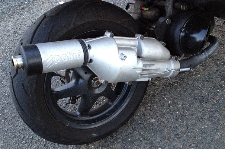

Rotor Posté(e) le 16 mai 2012 Auteur Signaler Posté(e) le 16 mai 2012 J'ai rajouter deux photos, le son va venir après. (je me suis fais voler la grille.)
bOOster73 Posté(e) le 16 mai 2012 Signaler Posté(e) le 16 mai 2012 ouais c'est pas un pot que je mettrais sur un scoot a moi c'est hyper moche :o
Rotor Posté(e) le 17 mai 2012 Auteur Signaler Posté(e) le 17 mai 2012 C'est pas commun c'est sur, personnellement j'aime bien, surtout pour les perfs qu'il offre.
Bubulle Posté(e) le 17 mai 2012 Signaler Posté(e) le 17 mai 2012 Salut, tout ce qu'il y a à l'interieur du pot c'est anti bruit ou anti polution ? Ainsi il n'est pas homologué ?
bOOster73 Posté(e) le 18 mai 2012 Signaler Posté(e) le 18 mai 2012 C'est pas commun c'est sur, personnellement j'aime bien, surtout pour les perfs qu'il offre. oui sa c'est sur que sa n'est pas commun ça fait pot chinois :siffle:
Rotor Posté(e) le 18 mai 2012 Auteur Signaler Posté(e) le 18 mai 2012 oui sa c'est sur que sa n'est pas commun ça fait pot chinois :siffle: Regarde un pot chinois, ça fait un coude tout fin avec un énorme silencieux la ce n'est pas vraiment le cas c'est italien. Salut, tout ce qu'il y a à l'interieur du pot c'est anti bruit ou anti polution ? Ainsi il n'est pas homologué ? Oui c'est censé réduire l'émission de fumé comme son nom l'indique mais perso je ne vois pas de différence avec un pot classique.
bOOster73 Posté(e) le 18 mai 2012 Signaler Posté(e) le 18 mai 2012 après si tu cherches des perf tu t'en fou de l'estetisme mais moi j'hadere pas ;)

DJOKERX Posté(e) le 26 octobre 2012 Signaler Posté(e) le 26 octobre 2012 Niveau performance d'après ce que tu a dit il est pas mal , mais niveau esthétique c'est un peu raté (beaucoup même :ninja:) dommage :/
Rotor Posté(e) le 27 octobre 2012 Auteur Signaler Posté(e) le 27 octobre 2012 C'est une question de gout, moi j'aime bien il est original.

FreduHo Posté(e) le 2 novembre 2012 Signaler Posté(e) le 2 novembre 2012 En tout cas ça parait être une bonne alternative je pense au pot de détente mais surtt un bon compromis pour la personne ayant peur passer sur ce dernier a cause des ennuies que ça pourrait lui causer. J'aurais encore une ptite question, ce pot s'appelle no-smoking, il atténue donc les fumées ?
Rotor Posté(e) le 2 novembre 2012 Auteur Signaler Posté(e) le 2 novembre 2012 En tout cas ça parait être une bonne alternative je pense au pot de détente mais surtt un bon compromis pour la personne ayant peur passer sur ce dernier a cause des ennuies que ça pourrait lui causer. J'aurais encore une ptite question, ce pot s'appelle no-smoking, il atténue donc les fumées ? En principe oui mais ça ne dure pas vraiment longtemps, la chose qui retient la fumée s'encrasse et par la suite ça en fait autant, c'est commercial je dirais ou alors c'est moi qui met trop d'huile ^^
