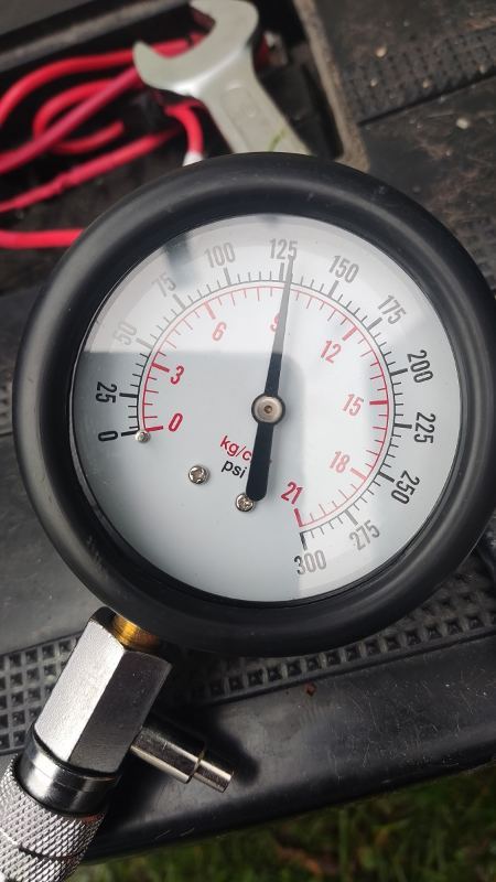

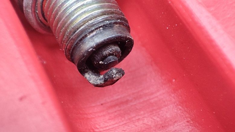

EcchoRider Posté(e) le 29 octobre 2024 Auteur Signaler Posté(e) le 29 octobre 2024 (modifié) Bon, j'ai fait une prise de compression, ça m'a l'air OK : Puis j'ai retiré la bougie, elle n'a pas si mauvaise tête, enfin pas assez pour ne pas provoquer un démarrage : Demain nouvelle bougie. Peut être un réglages de jeu au soupape à faire ? d'un coups d'un seuil, c'est bizarre quand même. Injecteur dans la sauce ? Modifié le 29 octobre 2024 par EcchoRider
Solution Alain Posté(e) le 29 octobre 2024 Solution Signaler Posté(e) le 29 octobre 2024 Salutations. Ta bougie semble quand même assez crasseuse, je t'invite à tester une neuve. Le réglage des soupapes peut être responsable, c'est un point à vérifier régulièrement sur ce type de moteur.
EcchoRider Posté(e) le 30 octobre 2024 Auteur Signaler Posté(e) le 30 octobre 2024 Tu as bien raison Alain. C'était la bougie. Je ne pensais pas qu'un encrassement pouvait empêcher tout allumage, on entendait même pas un raté par ci par la. Par contre j'ai l'impression que la batterie ne charge pas, ou pas bien, je regarde ça demain.
