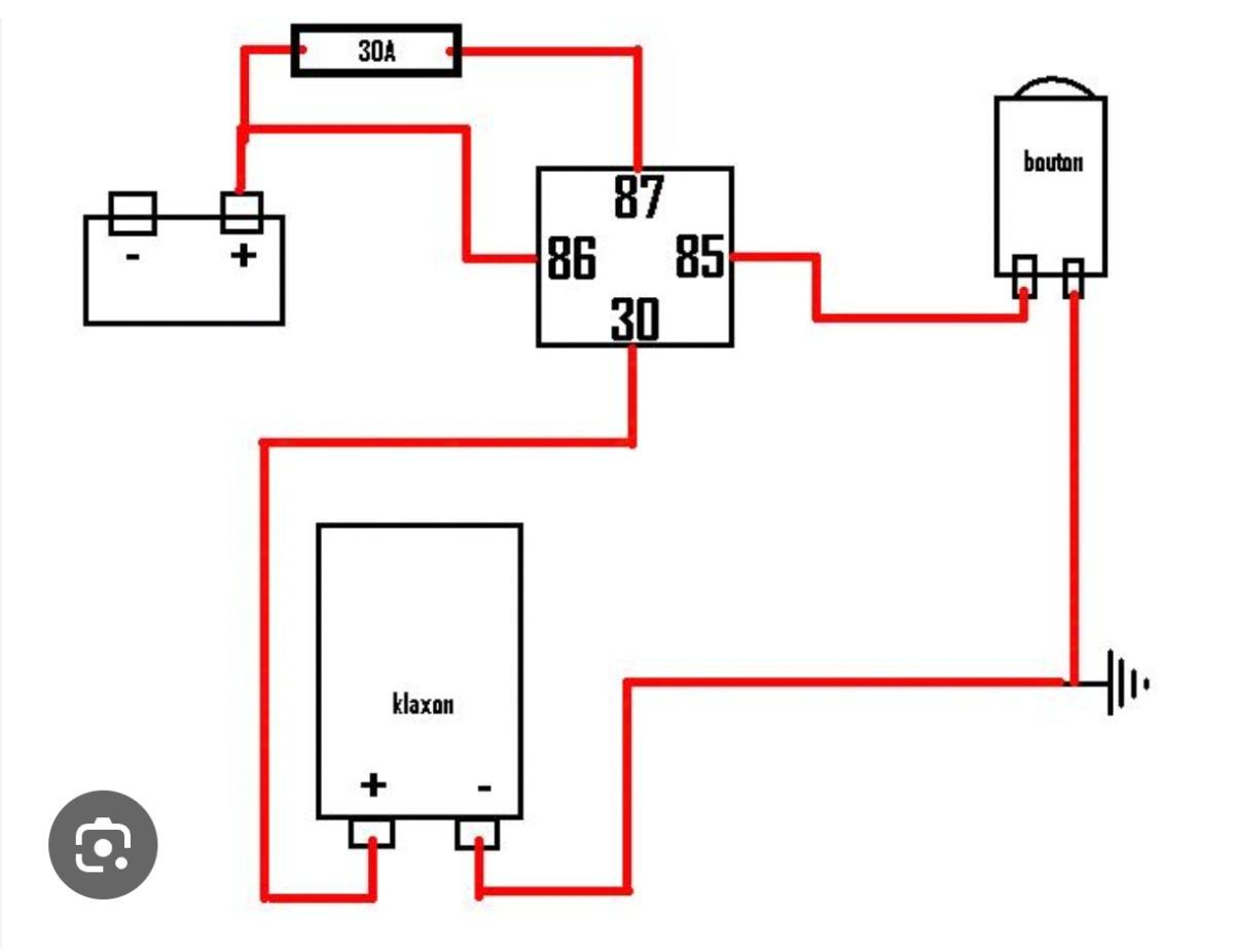

Contrôle le fonctionnement du relais, lorsque tu sollicite le démarreur tu devrais entendre un léger 'clac clac' dans le cas contraire vérifier que le relais reçoive du 12 volts si c'est le cas et que le bruit ne ce fait pas entendre c'est ton relais le problème.
Verifie également l'état du faisceau de câble électrique du démarreur ce n'est pas rare qu'il soit en triste état avec la proximité du pot
salut je viens d’essayer et il n’y a absolument aucun bruit de clac ou de démarreur qui tourne dans le vide sanitaire et pour savoir si le relais recois 12v je fais comment? je met met sur quel cosse car il y’en a 4 de mémoire je le fais en mettant le contact simplement ou quand j’appuie sur le bouton du démarreur?
merci pour ton temps
Tu as des numéros sous le relais cela devrait être le 87 de toute façon tu verras un gros câble électrique rouge en principe c'est lui qui alimente reste à repérer ça position.
