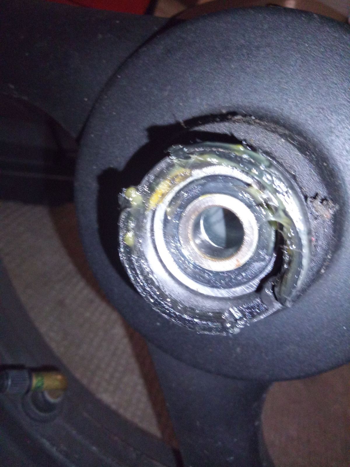

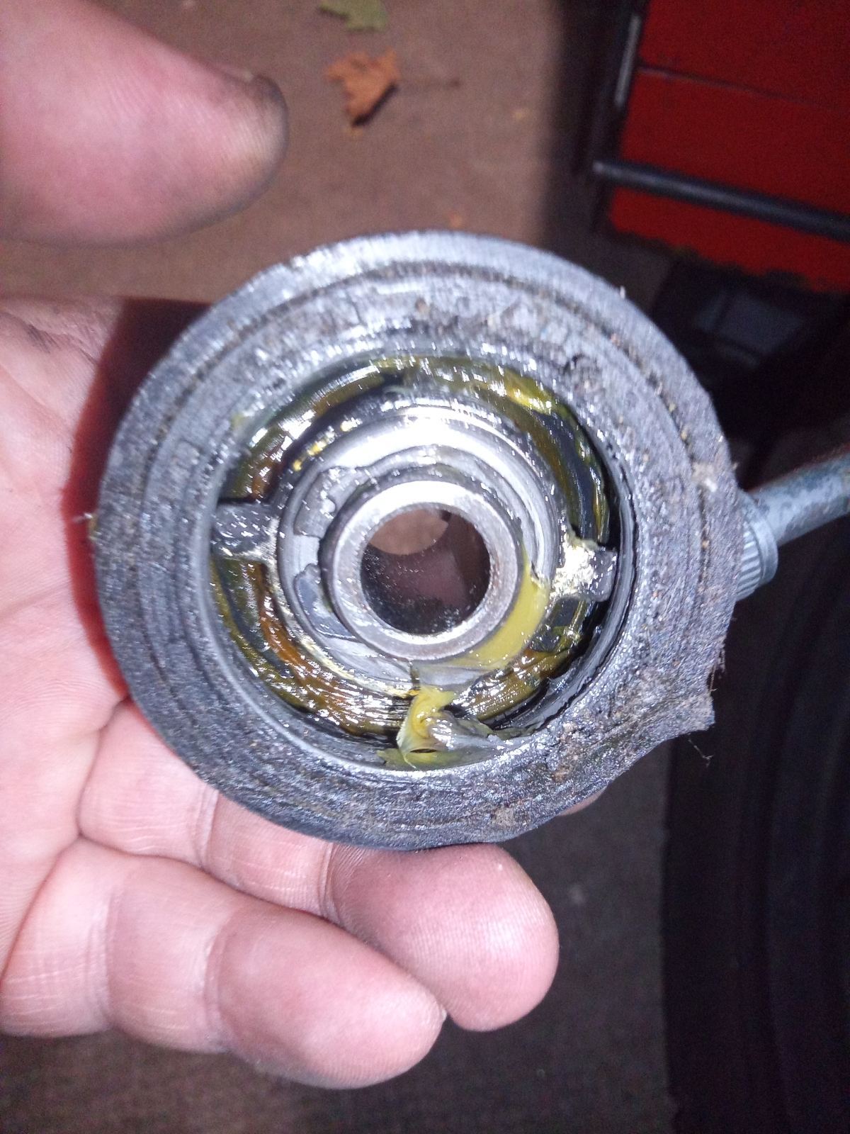

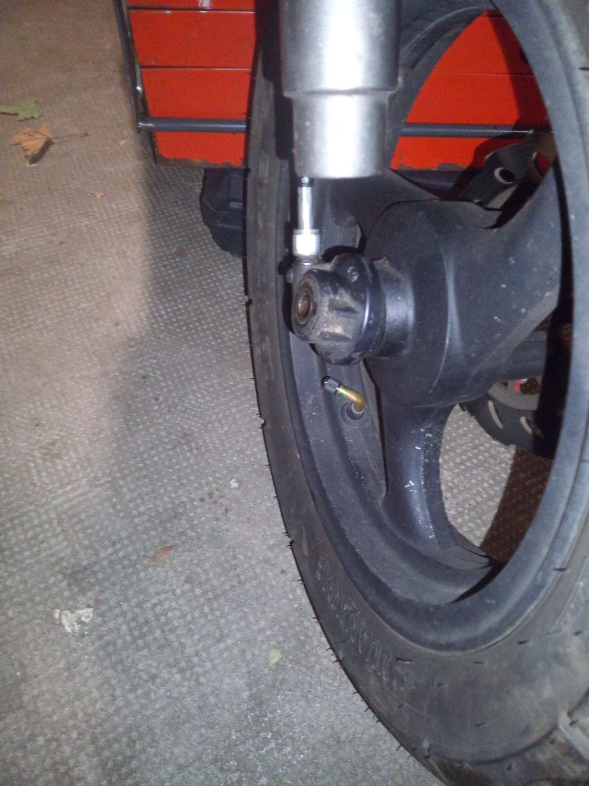

dadidou92 Posté(e) le 27 décembre 2024 Auteur Signaler Partager Posté(e) le 27 décembre 2024 Salut j'ai dévissé le câble au niveau de la roue il tourne dans les deux sens et les kilomètres des fils quand on fait tourner je l'ai dévissé en haut aussi et comme les photos que j'ai prises tu vois l'entraîneur du câble il a l'air bien pour toi je ne comprends pas ça vient forcément de là Le câble n'est pas cassé car quand je le tourne à la main le fait tourner longtemps je vois bien que ça a bougé sur le compteur Lien vers le commentaire Partager sur d’autres sites More sharing options...
Alain Posté(e) le 27 décembre 2024 Signaler Partager Posté(e) le 27 décembre 2024 Remonte l'axe de roue avec l'entraîneur, et fais tourner la roue sans câble. Il est possible que l'engrenage dans l'entraîneur soit mort. Lien vers le commentaire Partager sur d’autres sites More sharing options...
dadidou92 Posté(e) le 28 décembre 2024 Auteur Signaler Partager Posté(e) le 28 décembre 2024 Le câble n'est pas cassé car quand je le tourne à la main le fait tourner longtemps je vois bien que ça a bougé sur le compteur Il y a 19 heures, Alain a dit : Remonte l'axe de roue avec l'entraîneur, et fais tourner la roue sans câble. Il est possible que l'engrenage dans l'entraîneur soit mort. J'ai essayé même un entraîneur que j'avais dans ma cave mais bon je pense qu'il devait être mort aussi donc là on va m'en envoyer un d'occasion normalement qui marche mais je ne comprends pas d'où ça pourrait venir parce que ça bouge bien quand on fait tourner le truc ça bouge bien par contre l'intérieur de l'entraîneur quand je le fais tourner avec un tournevis sur lui-même un moment ça bloque alors que l'autre que j'ai ça bloqué pas est-ce qu'il y a un fil électrique ça peut venir sur le tableau de bord ou c'est sûr c'est que mécanique parce que déjà tous mes câbles il marche j'ai les deux même scooter donc au pire je prendrai la pièce entière de l'un sur l'autre Il y a 19 heures, Alain a dit : Remonte l'axe de roue avec l'entraîneur, et fais tourner la roue sans câble. Il est possible que l'engrenage dans l'entraîneur soit mort. Donc si je fais tourner la roue sans le câble là le compteur ne va plus tourner Lien vers le commentaire Partager sur d’autres sites More sharing options...
Alain Posté(e) le 28 décembre 2024 Signaler Partager Posté(e) le 28 décembre 2024 il y a 3 minutes, dadidou92 a dit : Donc si je fais tourner la roue sans le câble là le compteur ne va plus tourner Tu mets un petit tournevis à la place du câble et tu regarde s'il tourne en faisant tourner la roue. Lien vers le commentaire Partager sur d’autres sites More sharing options...
dadidou92 Posté(e) le 28 décembre 2024 Auteur Signaler Partager Posté(e) le 28 décembre 2024 OK et s'il tourne ça veut dire que c'est sûr que l'entraîneur marche ? il y a 3 minutes, dadidou92 a dit : OK et s'il tourne ça veut dire que c'est sûr que l'entraîneur marche ? L'intérieur de l'entraîneur est-ce qu'il doit tourner sur lui-même sans arrêt j'ai testé avec un tournevis parce que là ma pièce il me semble qu'elle bloque à un moment un peu et l'autre que j'avais rechange elle bloque pas Lien vers le commentaire Partager sur d’autres sites More sharing options...
Alain Posté(e) le 28 décembre 2024 Signaler Partager Posté(e) le 28 décembre 2024 Possible que les dents des engrenages soient bouffées. Lien vers le commentaire Partager sur d’autres sites More sharing options...
dadidou92 Posté(e) le 28 décembre 2024 Auteur Signaler Partager Posté(e) le 28 décembre 2024 Il y a 2 heures, Alain a dit : Possible que les dents des engrenages soient bouffées. Donc là j'ai essayé la pièce que j'ai mis de toute manière je pense qu'elle est morte quand je mets le tournevis dedans on dirait qu'il y a assez large ça tourne pas du tout par contre la pièce qu'il y avait sur mon scooter que j'ai enlevé aujourd'hui dans la main tu prends l'entraîneur et tu mets un tournevis dedans ça tourne dans les deux sens ça fait tourner l'intérieur ce que je voulais savoir à part le câble qui peut être cassé ou bouffer ou alors l'entraîneur qui peut être cassé est-ce qu'il y a un fil électrique dans le tableau de bord qui peut faire que ça ne marche plus ? Il y a 2 heures, dadidou92 a dit : OK et s'il tourne ça veut dire que c'est sûr que l'entraîneur marche ? L'intérieur de l'entraîneur est-ce qu'il doit tourner sur lui-même sans arrêt j'ai testé avec un tournevis parce que là ma pièce il me semble qu'elle bloque à un moment un peu et l'autre que j'avais rechange elle bloque pas Lien vers le commentaire Partager sur d’autres sites More sharing options...
Alain Posté(e) le 28 décembre 2024 Signaler Partager Posté(e) le 28 décembre 2024 il y a 1 minute, dadidou92 a dit : Donc là j'ai essayé la pièce que j'ai mis de toute manière je pense qu'elle est morte quand je mets le tournevis dedans on dirait qu'il y a assez large ça tourne pas du tout par contre la pièce qu'il y avait sur mon scooter que j'ai enlevé aujourd'hui dans la main tu prends l'entraîneur et tu mets un tournevis dedans ça tourne dans les deux sens ça fait tourner l'intérieur ce que je voulais savoir à part le câble qui peut être cassé ou bouffer ou alors l'entraîneur qui peut être cassé est-ce qu'il y a un fil électrique dans le tableau de bord qui peut faire que ça ne marche plus ? L'intérieur de l'entraîneur est-ce qu'il doit tourner sur lui-même sans arrêt j'ai testé avec un tournevis parce que là ma pièce il me semble qu'elle bloque à un moment un peu et l'autre que j'avais rechange elle bloque pas Vu que c'est un compteur à aiguille traditionnel, il n'y a rien d'électrique. Tu l'as dit toi même, l'aiguille bouge en faisant tourner le câble. Oui, l'engrenage tourne non stop, sinon le compteur n'ira pas. Lien vers le commentaire Partager sur d’autres sites More sharing options...
