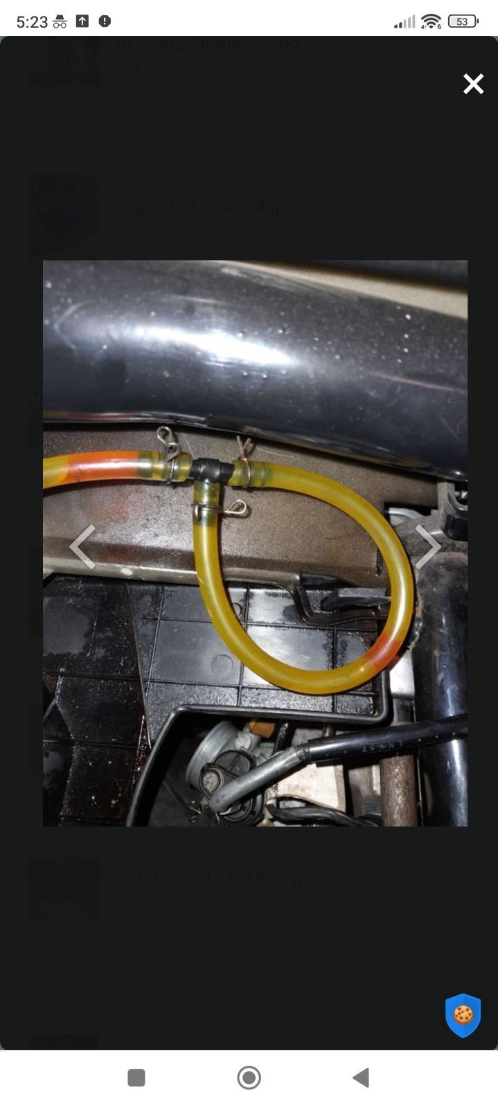

Salut
Tu n'est pas obligé de la supprimer pour tourner au mélange,tu la fais tourner en boucle avec ce type de montage :
Screenshot_2025-01-07-05-23-55-878_com.android.chrome.jpg.315230260d14821f3b48c6723927eafc.jpg
Testé sur une période d'un an pas de soucis.
Le 07/01/2025 à 05:26, Bader a dit :
Salut
Est-ce que je peux supprimer le réservoir d'huile en utilisant ce montage ?
