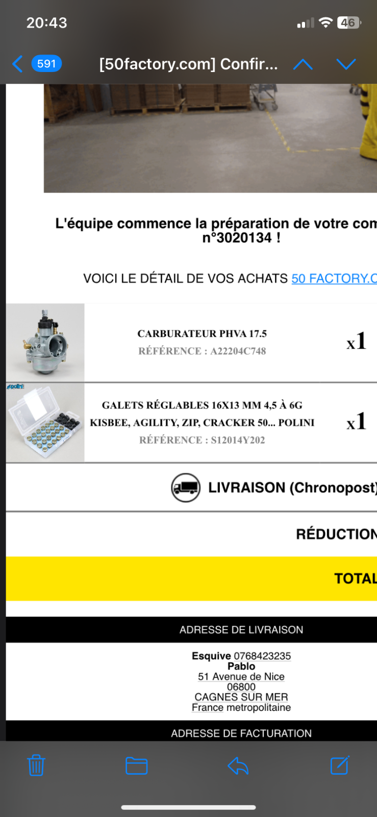

J’ai pris ça
J’attend les ressort demain je règle les galets d’abord puis ensuite je m’attaque à l’aiguille enfin les cran ? ( elle est au 3 eme d’origine j’ai pas touché encore lol )

si tu veux tu peux mettre une photo de ton panier avec les article la avant commende que lon te dise si tout est bon ou pas
Aller ok nickel je m’en occupe début d’aprem
