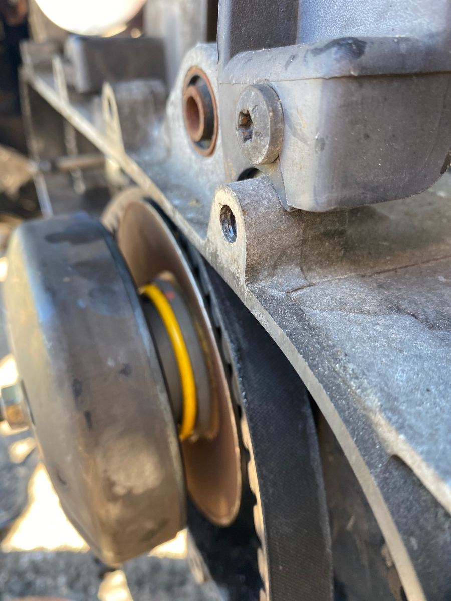

Ce que je peux te conseiller, c'est de mettre un ressort plus dur si ça ne va pas avec les galets plus légers.

Honnêtement regarde le ressort je sais pas si c’est d’origine jy connais rien j’ai récupérer le scooter y’a peu mais les galets sont morts ils sont tous aplati

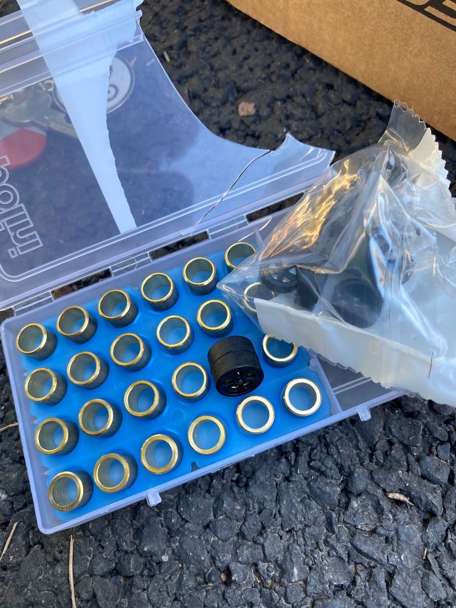

J’ai des galets 7.7 je vais essayer car ils sont neuf puis avec les réglages de l’aiguille du cran et l’arrivé d’essence je pense trouver un compris je vous tiens au courant
Ok super parce que j’ai encore essayé le cran de l’aiguille ce n’est pas ça enfin je sens un léger changement mais quand le scoot monter dans les tours et que je m’arrête et repars le scooter n’a plus de régime il bloque à 30 jusqu’à passer les 40 à peu près un long moment donc pour toi c’est bien ce problème ? Ce n’est pas une question de taille d’aiguille ou de carburateur usé
J’ai mis des 7 et 7.7 un sur deux en galet le scooter tourne plutôt bien j’ai pas test la vitesse max encore mais le régime et plutôt bien mais quand je m’arrête et que je repars il bloque à 30

pour la variation arrête de toucher au galet commence par changer le ressort de poussée qui es pas bon du tout et par la suite tu pourra tester different galet
si tu touche a tout en même temps tu vas jamais y arriver
quand on règle un scooter on commence toujours par la carburation pour pas serrais le moteur puis on fini par la variation

J’ai reçu aussi la boîte de galet de 4,5 à 6 mais on m’a dit que je devais d’abord regarder le ressort donc toiche pas les galets pour l’instant
Donc cet aprem je test le gicleur 80 je trouve qu’il marche moins par rapport à hier je trouve le bon cran de l’aiguille ? Ou je laisse sur 3 d’origine puis j’attend le ressort
les galet son des réglable donc tu mets le poids qu'il faut avec le capuchon et tu teste une fois le bon poids trouver il te faudra acheter les galet qui eux son non réglable

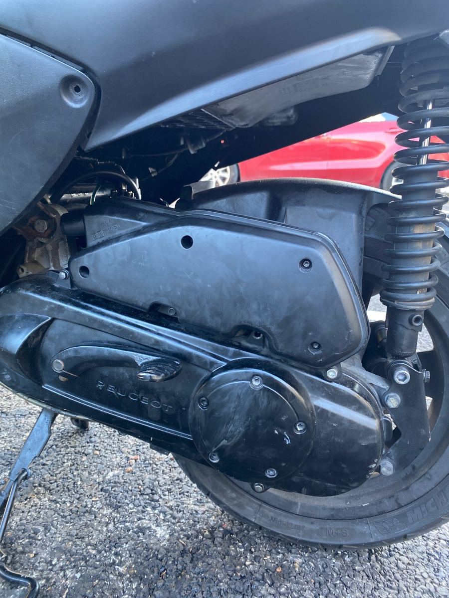

C'est sûr qu'avec un kit, il vaut mieux augmenter le débit d'air entrant dans la boîte à air.
Je te conseille de reforer l'orifice d'entrée d'air dans un diamètre entre 19 et 21mm et de virer le tuyau en caoutchouc situé dans le couvercle.
Ok je vais essayer parce que j’ai un tuyau qui va du carburateur à l’intérieur de l’entrée de la boîte à air et à la sortie de la boîte à air dedans j’ai un tutu c’est celui là donc ?
