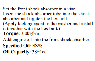

mrprotiix Posté(e) le 27 janvier 2025 Signaler Posté(e) le 27 janvier 2025 (modifié) Bonjour, Je suis possesseur d'un Kymco Agility 50cc Naked Renouvo 4 T Euro 4 versions KN10CB. Depuis peu, j'ai ma fourche gauche qui fuit donc c'est parti pour un changement de joint spi pour cela pas de souci. Mon souci est pour trouver des infos concernant la fourche comme la quantité d'huile à remettre dedans. Ainsi que les couples de serrage J'ai trouvé un manuel d'atelier, mais je pense qu'il a pas mal d'incohérence dans certaines choses. EXEMPLE : Il me dit qu'il faut remettes 38±1cc d'huile dans la fourche, mais quand je fais la vidange d'huile de la fourche, j'en sors ±60cc Merci d'avance pour votre aide. Modifié le 27 janvier 2025 par mrprotiix

0 Alain Posté(e) le 31 janvier 2025 Signaler Posté(e) le 31 janvier 2025 Salutations. Je n'ai malheureusement jamais fait de fourches de Kymco, et j'ai vérifié les infos dans le manuel d'atelier pour l'Agility, j'ai exactement les mêmes infos...
0 mrprotiix Posté(e) le 3 février 2025 Auteur Signaler Posté(e) le 3 février 2025 (modifié) Bonjour, Ok merci pour vos réponse rapide Pour les forces de serrage avais vous une idée de ou je peux les trouvais Modifié le 7 février 2025 par mrprotiix
