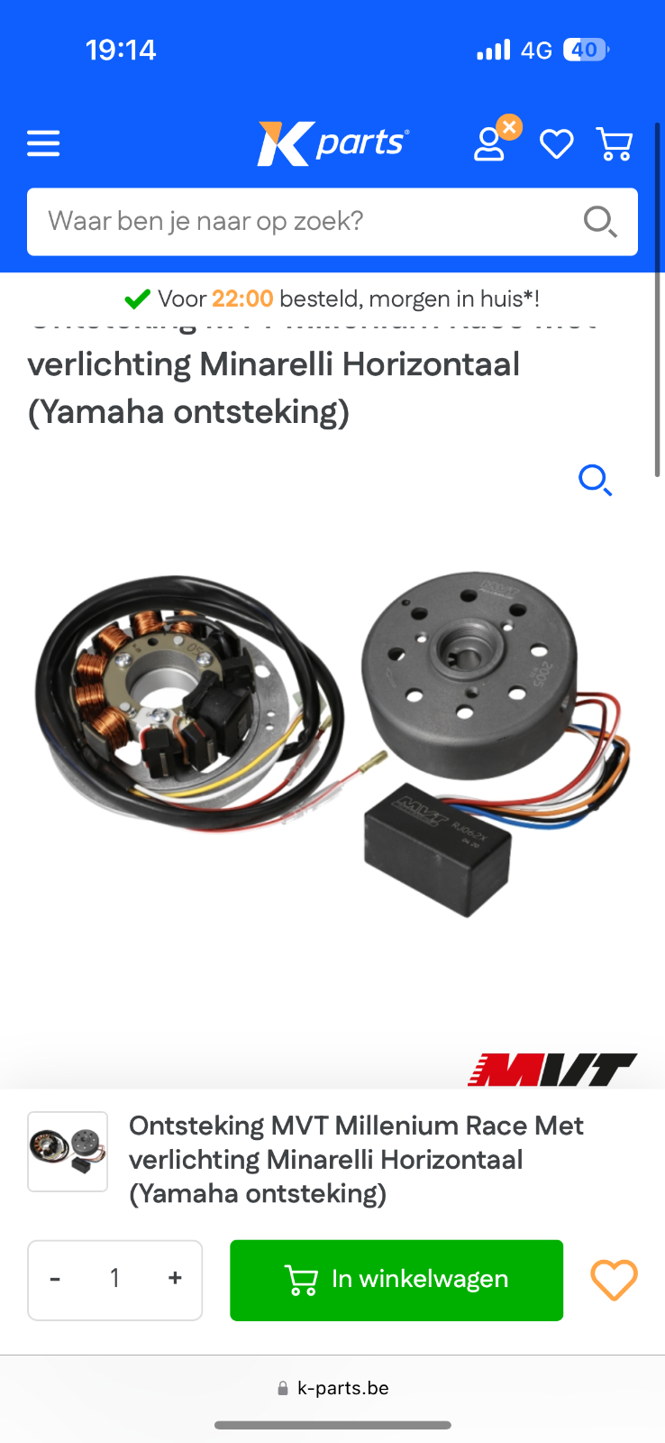

Bonjour j’ai acheté cet allumage type origine pour moteur nitro https://www.k-parts.be/nl/mezoly-stator-voor-minarelli-12-spoels?utm_medium=organic&utm_source=google_shopping&bg_source=ga&bg_campaign=21890434530&bg_kw=-mi-470779017-pi-MEZ-263591-ppi-&bg_source_id=&gad_source=1&gbraid=0AAAAA9_ufS2_7h56r5HKyHv9NSEjnxXAl&gclid=Cj0KCQiA_NC9BhCkARIsABSnSTY33dRPq8Jk7YWpdcyMBQlMlWxclh4hDXsvlPW_g9w-3LLEcqA1UpMaArsjEALw_wcB

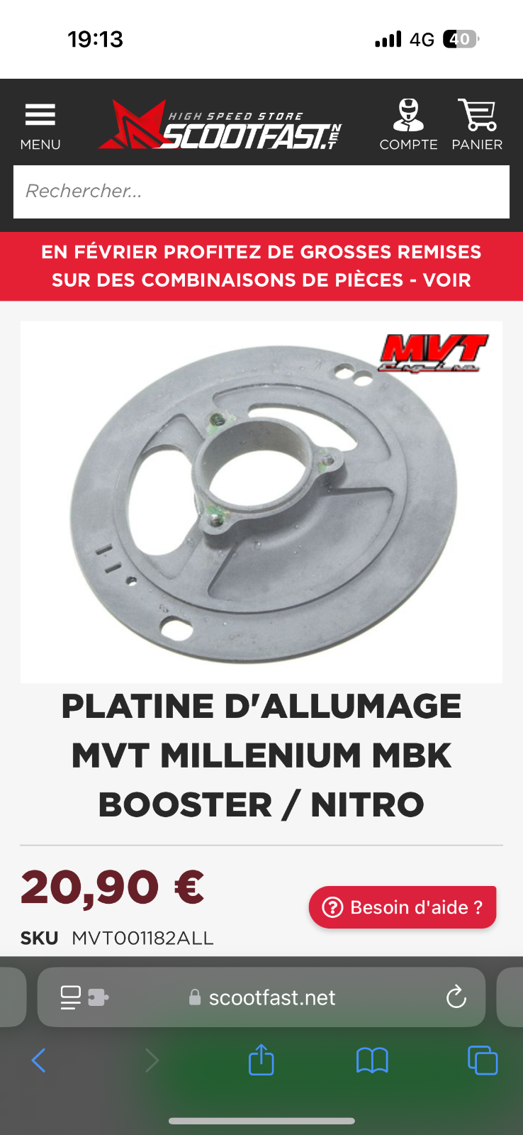

mais je n’ai pas la platine nitro avec et etant donné que je n’ai jamais eu d’allumage nitro c’est un bloc que j’ai acheté vide ou est ce que je pourrais trouver une platine nitro ? Ou sinon est ce que cette platine (photos) qui convient normalement pour un mvt millenium pourrait fonctionner sur un allumage d’origine ? merci

La platine MVT n'ira pas, pas les mêmes fixations de stator.
Tant qu'à dépenser de l'argent, autant prendre un stator complet...
je ne compte pas rester en allumage d’origine donc je ne vais pas dépenser 120€ dans un nouveau pour le changer après c’est juste pour me depanner
