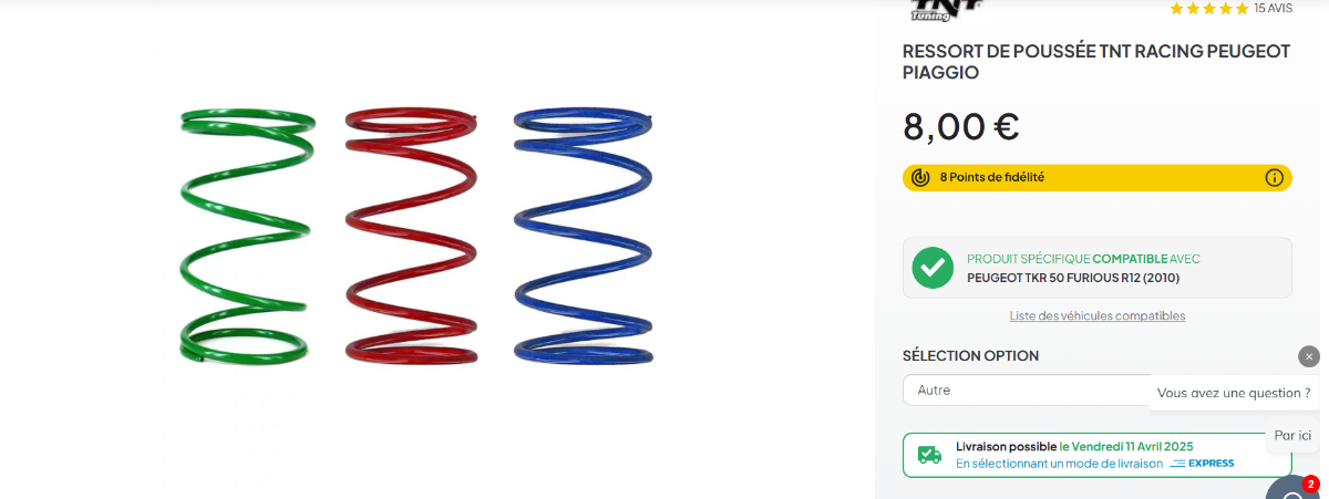

Celui la par exemple ? il me propose en sélection +22% ou +30% ..
Si ce n'est pas le bon, je veux bien un lien a toi merci :)

Le ressort TNT rouge 22% est assez dur, peut être un peu trop. Le bleu 30% est beaucoup trop dur.
Je n'ai jamais pu tester le vert, si un jour j'ai l'occasion d'en avoir un je le ferai.

  • Vert : +15%.
  • Rouge : +22%.
  • Bleu : +30%.
Voilà pour les % de chaque couleurs, vous savez quel est le % d'un ressort poussé origine sur TKR Furious?
Et du coup vous me conseillerait lequel ?

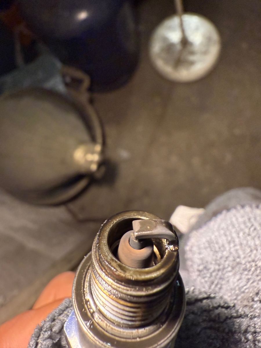

j’ai une autre question comme je vous l’ai dis je suis tout d’origine, débridée variateur et au pot du coup j’ai changé mon gicleur sur mon carburateur gurtner 12
j’avais mis un gicleur 60 la bougie était un poile noir
j’ai mis un 58 et voilà ma couleur de bougie (neuve) après quelques kilomètres, qu’en pensez vous ?
il y a 3 minutes, Alain a dit :
Elle semble bonne.
Merci pour ta réponse, mais du coup faut ce fier au culot ou a l'électrode tordu au dessus ? au quel cas le culot est bien couleur brique, mais l'électrode me parait blanche non ?

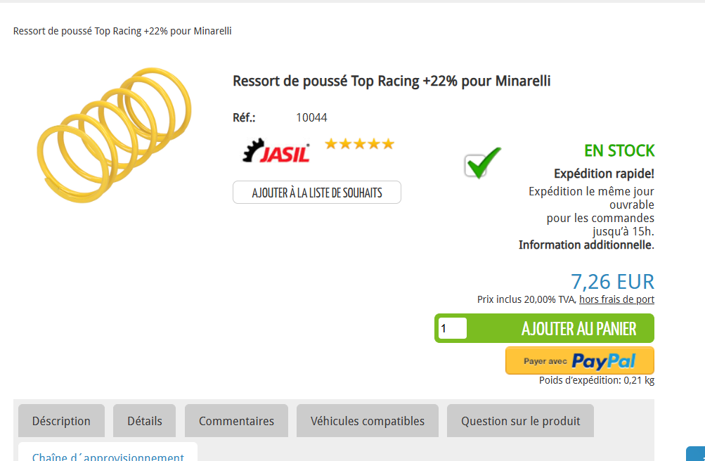

J'ai enfin réussi a accéder au site, c'est le ressort la dont tu me parler ? pour mon tkr full origine

Non, tu vois bien que c'est pour moteurs Minarelli, pas pour Peugeot/Piaggio. De plus, celui-là est jaune, pas rouge.
https://www.racing-planet.fr/ressort-de-pousse-top-racing-22-gy6-kymco-honda-piaggio-p-25196-1.html
