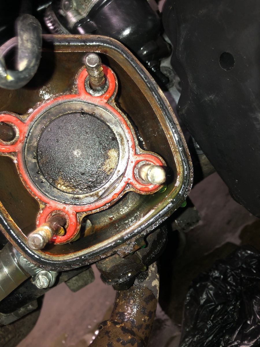

Adz94z Posté(e) le 24 mars 2025 Signaler Posté(e) le 24 mars 2025 Bonjour J’ai serré mon mbk nitro et je possède un kit 70 airsal pour gilera runner . j’aimerais donc savoir si il est possible de monter celui ci en l’adaptant sur mon nitro ou pas du tout . merci beaucoup
0 fred82000 Posté(e) le 24 mars 2025 Signaler Posté(e) le 24 mars 2025 salut tu vas devoir racheter un cylindre et bien sur voir pourquoi tu as serrais et régler ce souci la sous peine de re serrais un autre kit
0 Adz94z Posté(e) le 24 mars 2025 Auteur Signaler Posté(e) le 24 mars 2025 il y a 57 minutes, fred82000 a dit : salut tu vas devoir racheter un cylindre et bien sur voir pourquoi tu as serrais et régler ce souci la sous peine de re serrais un autre kit Honnêtement aucune idée je l’ai acheté dans l’état il y’a quelques jours mais après démontage le cylindre piston est abîmé . Comme j’avais un kit 70 airsal pour gilera runner sous la main je me demandais si il était possible d’adapter celui ci . Étant donne que cela n’est pas possible tu pourrais me conseiller sur un bon kit 70 avec un rapport qualité/prix raisonnable s’il te plaît ?
0 fred82000 Posté(e) le 25 mars 2025 Signaler Posté(e) le 25 mars 2025 alors déja sa serais bien de savoir ta configuration actuelle que je vais pas te conseiller un kit si tu as pas les pièce qui suive avec ce kit proposer
0 dada65 Posté(e) le 25 mars 2025 Signaler Posté(e) le 25 mars 2025 bonjour , il sera pas possible que tu adapte ton airsal du runner sur ton nitro effectivement si tu as serrer il faut que tu mette un cylindre mbk nitro , fred a dis le reste pour au mieux t'aider dis nous le reste de ta configuration ( pot actuel...) , tes fiances , et si tu es plus pour un 50 ou 70
0 Adz94z Posté(e) le 25 mars 2025 Auteur Signaler Posté(e) le 25 mars 2025 il y a 31 minutes, dada65 a dit : bonjour , il sera pas possible que tu adapte ton airsal du runner sur ton nitro effectivement si tu as serrer il faut que tu mette un cylindre mbk nitro , fred a dis le reste pour au mieux t'aider dis nous le reste de ta configuration ( pot actuel...) , tes fiances , et si tu es plus pour un 50 ou 70 Finalement je pense monter un 96 bidalot . On m’a dit de ne pas le monter sur vilebrequin d’origine donc j’aimerais savoir ce qu’il faudrait racheter . par rapport à la configuration j’aurais besoin d’aide (pot , variation , transmission ) afin de savoir quoi monter dessus . merci
0 Max Blackbird Posté(e) le 25 mars 2025 Signaler Posté(e) le 25 mars 2025 Salut déjà avec ta photo je vois pas pourquoi tu dis qu'il est serré ensuite vu tes faibles connaissances ça m'étonnerait que de monter un 96 bidalot soit une bonne idée
0 Adz94z Posté(e) le 25 mars 2025 Auteur Signaler Posté(e) le 25 mars 2025 il y a 54 minutes, Max Blackbird a dit : Salut déjà avec ta photo je vois pas pourquoi tu dis qu'il est serré ensuite vu tes faibles connaissances ça m'étonnerait que de monter un 96 bidalot soit une bonne idée On ne le voit pas bien sur la photo mais le cylindre est totalement frotté
