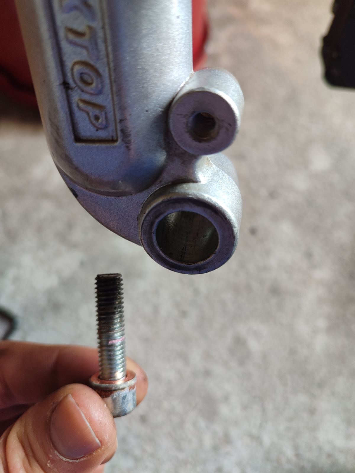

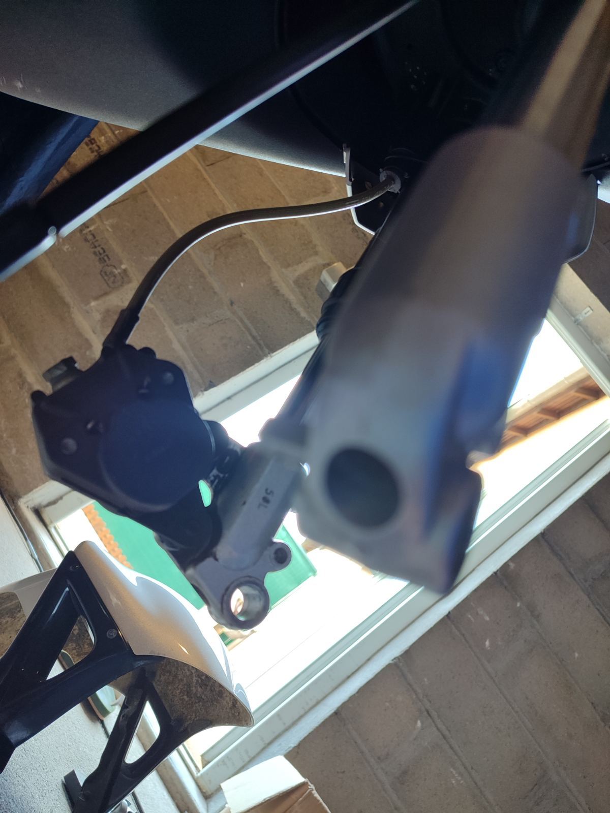

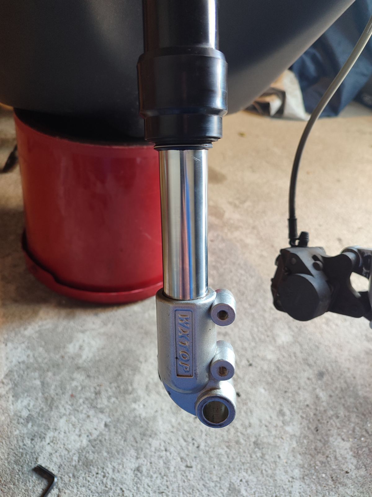

Aujourd'hui je me suis lancé pour changer mes spis. J'ai donc démonter mon axe, ma roue et la vis sous le tube étant censée tenir celui ci mais il ne descend pas. J'ai essayé de le tourner idem. Il n'y a pas d'autre vis (au dessus du fourreau par exemple). Comment retirer mes tubes s'il vous plaît ?

- dévisser les vis en photo (sous les fourreaux)

- retirer les vis sous les fourreaux
- chauffer les bas de fourreaux (je l’ai fait au sèche cheveux ça le fait sous soucis)
- taper sur la partie en alu pour la décoller du fourreau
