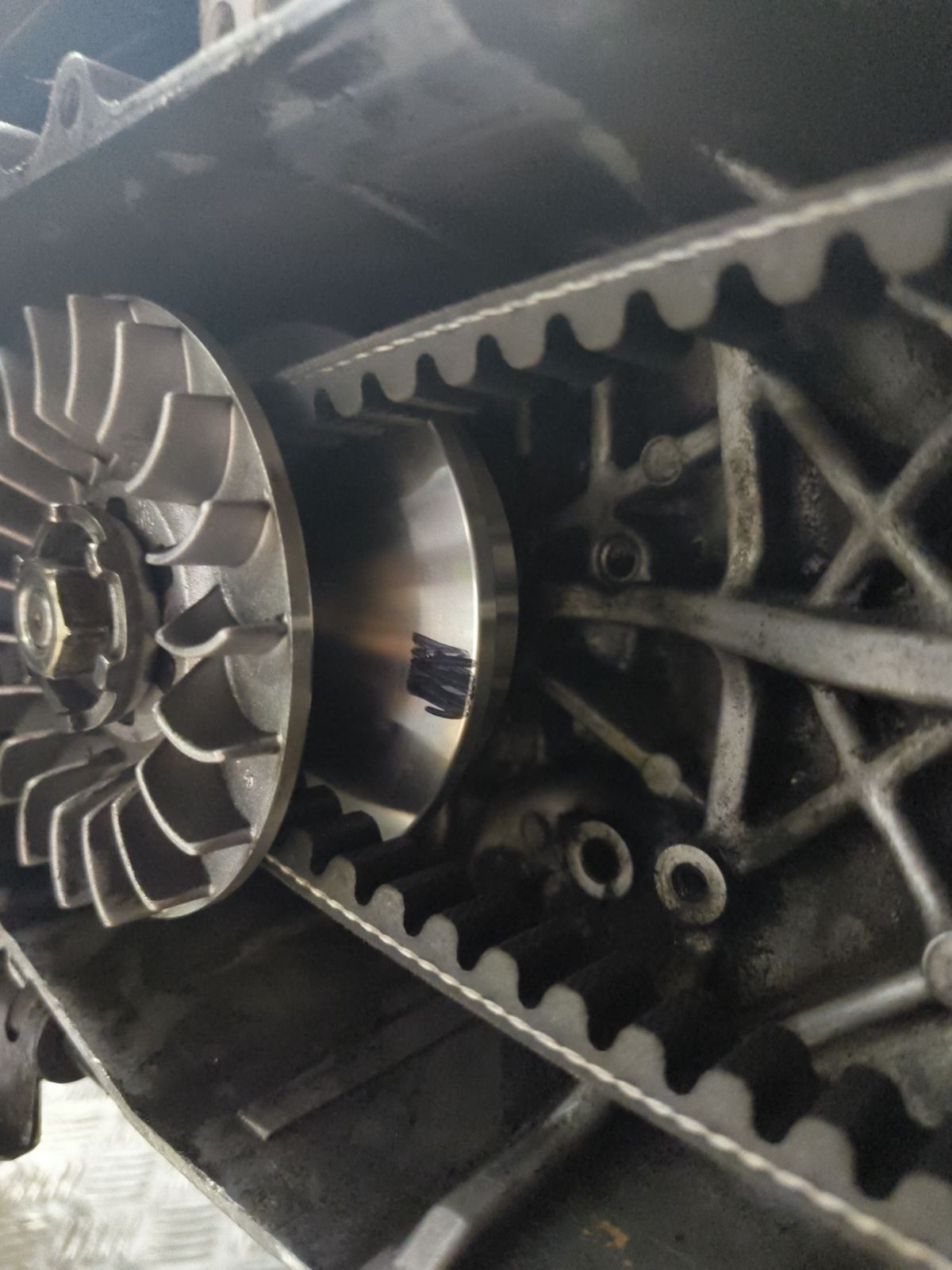

Avoineur Posté(e) le 11 mai 2025 Signaler Posté(e) le 11 mai 2025 Salut tout le monde ! J'ai un problème au niveau de ma variation.. ma courroie ne monte pas en haut de mon variateur, j'ai d'abord roulé avec des galets de 5g, et j'ai donc alourdi en passant sur des 7 et rien ne bouge, alors je ne sais pas d'où ça peut venir. Ma configuration : 70 most axe de 10 vilebrequin MHR variateur MHR 2000 ressort de poussée Malossi jaune Embrayage doppler ressorts rouges Courroie Stage6 neuve Pot malossi (pour le rodage) carburateur réglé comme il faut Ça me creuse un peu la tête

0 StuntProject Posté(e) le 12 mai 2025 Signaler Posté(e) le 12 mai 2025 (modifié) Salut, Vérifie ta courroie, d'après ta photo il s'agirait .d'un variateur Multivar classique, à première vue. Regarde tu as 2 références longueur mesure prises sur le store chez Malossi pour booster. Ensuite sur maxiscoot les données de la st6. Malossi x special belt : 16 x 8 x 751 M 6118040 Malossi x belt : 16,6 x 8 x 745 M 6117010 Stage6 pro belt. ; 16,8 x 8 x 736 La st6 est plus courte et plus large.. Modifié le 12 mai 2025 par StuntProject correction
0 Alain Posté(e) le 12 mai 2025 Signaler Posté(e) le 12 mai 2025 Salutations. Pour commencer, le MHR 2000 est un variateur grande plage, une partie de la plage ne sera donc pas exploitée. Ensuite, si la courroie Stage6 fait réellement 736mm, c'est trop court. Pour profiter pleinement d'un variateur MHR monté avec un correcteur d'origine, il faut une courroie ayant une longueur semble à l'originale (751mm), mais ayant une largeur et un angle semblables à ceux de la courroie MHR du pack Over Range (18mm et 28°)
0 StuntProject Posté(e) le 12 mai 2025 Signaler Posté(e) le 12 mai 2025 (modifié) salutation, alain, Bien vu camarade Pour info, une courroie, pour Over Range à 55 euro est de largeur 18,10 et longueur 782mm 28° tu devras fraiser tes renforts de carter. Tu as le choix entre une nouvelle courroie, à toi de voir, ou un nouveau variateur... Modifié le 12 mai 2025 par StuntProject

0 Alain Posté(e) le 13 mai 2025 Signaler Posté(e) le 13 mai 2025 Dans mes souvenirs, une courroie de longueur semblable à l'originale monte à 5mm du bord du variateur. J'ai déjà monté des variateurs MHR seuls, et ça fonctionnait très bien. Je ne pense pas qu'un correcteur grande plage soit nécessaire, tu as des perfs à aller chercher sans te ruiner dans cette pièce.
0 Avoineur Posté(e) le 13 mai 2025 Auteur Signaler Posté(e) le 13 mai 2025 Il y a 2 heures, Alain a dit : Dans mes souvenirs, une courroie de longueur semblable à l'originale monte à 5mm du bord du variateur. J'ai déjà monté des variateurs MHR seuls, et ça fonctionnait très bien. Je ne pense pas qu'un correcteur grande plage soit nécessaire, tu as des perfs à aller chercher sans te ruiner dans cette pièce. Ok merci, je vais garder celle ci ça serai dommage de la jeter elle est toute neuve, et je prendrai une mhr ensuite, et vous pensez que mon problème sera réglé après ?

0 Alain Posté(e) le 14 mai 2025 Signaler Posté(e) le 14 mai 2025 (modifié) Juste pour savoir, cette pièce est livrée avec le variateur, tu l'as montée? Si oui, où? Entretoise pour variateur multivar ø externe 20 mm - MalossiStore Pour le coup de la courroie plus large que je suggérais, ça n'ira pas, ce variateur est censé fonctionner avec des courroies de largeur similaire à l'originale. Modifié le 14 mai 2025 par Alain

0 Avoineur Posté(e) le 15 mai 2025 Auteur Signaler Posté(e) le 15 mai 2025 Le 14/05/2025 à 07:34, Alain a dit : Juste pour savoir, cette pièce est livrée avec le variateur, tu l'as montée? Si oui, où? Entretoise pour variateur multivar ø externe 20 mm - MalossiStore Pour le coup de la courroie plus large que je suggérais, ça n'ira pas, ce variateur est censé fonctionner avec des courroies de largeur similaire à l'originale. Je l'ai mise au bout du canon, la joue vise est "taillé" pour mettre la rondelle Il y a 22 heures, StuntProject a dit : https://www.malossistore.com/fr/fr/multivar-yamaha-minarelli-mhr-5113161-P tu peux faire un Check par toi même dès que tu as moment, si tu veux, bien, pour te rassurer Merci j'ai noté celle qu'il fallait Il y a 15 heures, StuntProject a dit : oui, en effet, suivant ton type de variateur, tu opteras pour une courroie avec une utilisation sportive-racing ou bien touring-sportive, D'accord merci beaucoup pour toutes vos réponses
0 Alain Posté(e) le 15 mai 2025 Signaler Posté(e) le 15 mai 2025 Il y a 10 heures, Avoineur a dit : Je l'ai mise au bout du canon, la joue vise est "taillé" pour mettre la rondelle Merci j'ai noté celle qu'il fallait D'accord merci beaucoup pour toutes vos réponses Si tu as encore la rondelle d'origine, je te conseille d'essayer avec celle-ci. 2mm, c'est fort épais, possible que ce soit ça qui soit à l'origine de ton problème.
