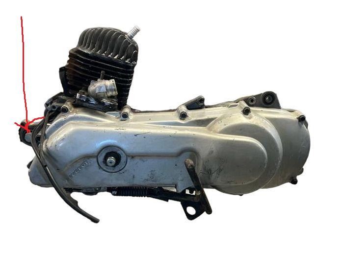

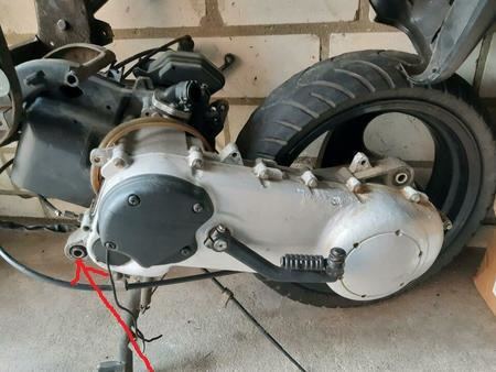

le bloc piaggio ne monte pas plug and play sur booster , loint de la . y a du taf pour faire les pattes , y a qu'a comparer les fixation sur les balancier.
piaggio :
booster
peugeot v
nitro/ovetto
peugeot horizontal.
