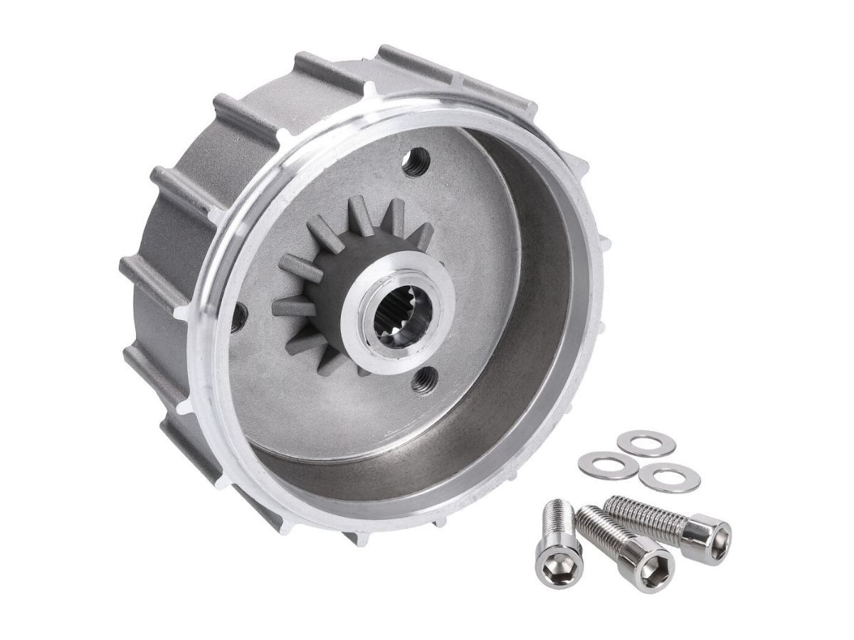

pour l'arrière pas obliger de passer en disque pour monter la jante de nitro , il existe des adaptateur pour la monter sur moteur a tambour (ovetto/booster/stunt).
