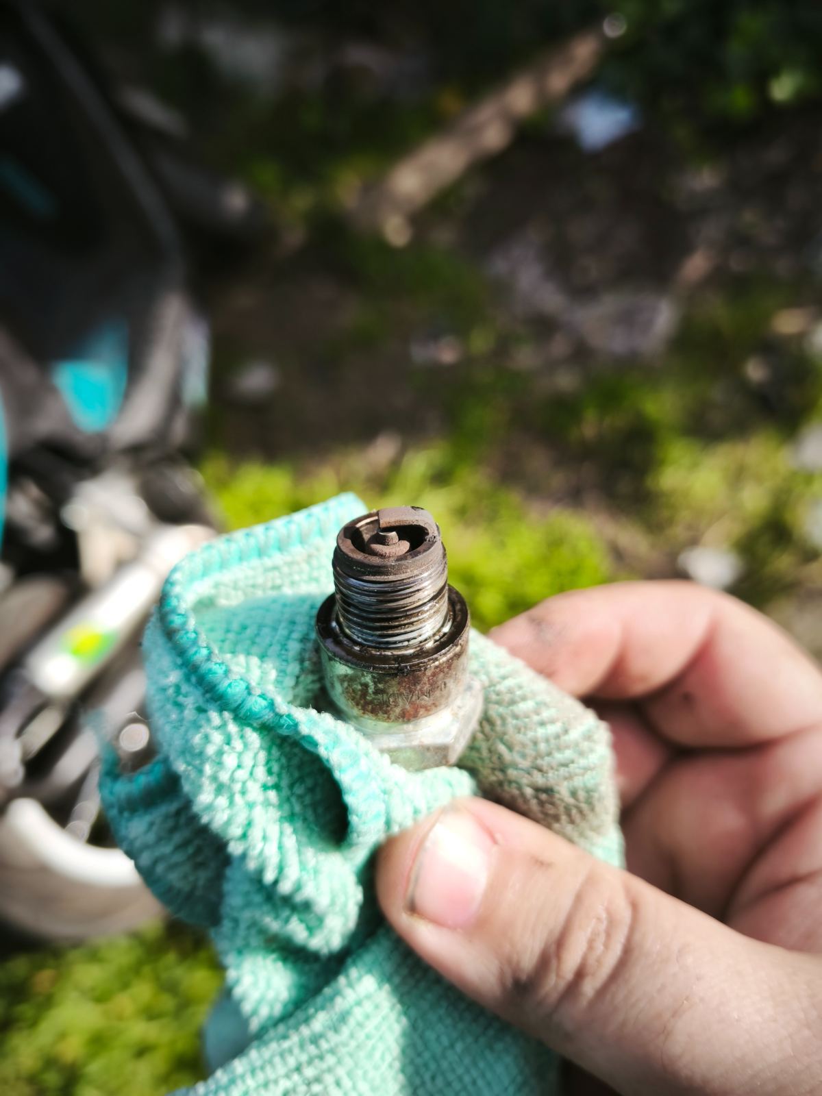

elle est bien la bougie , touche plus au gicleur .
