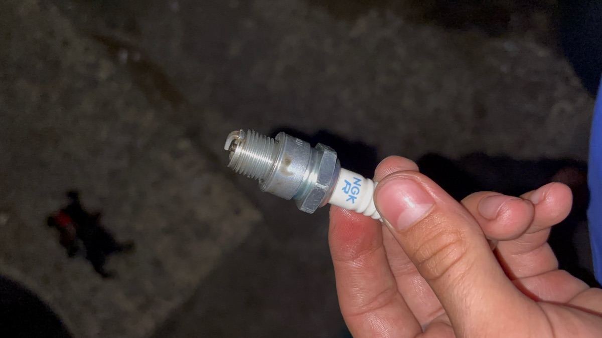

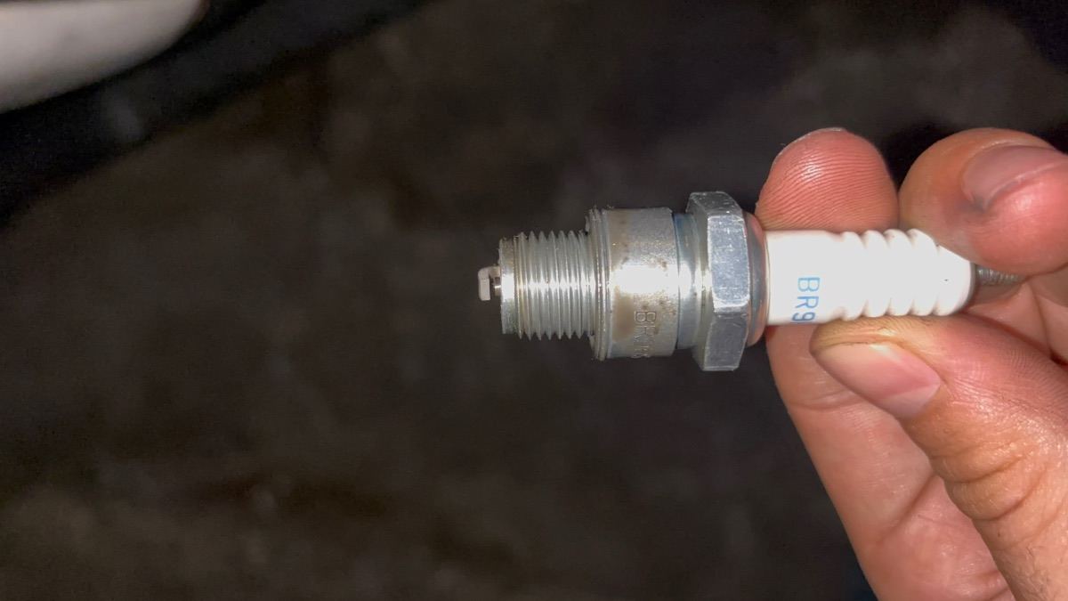

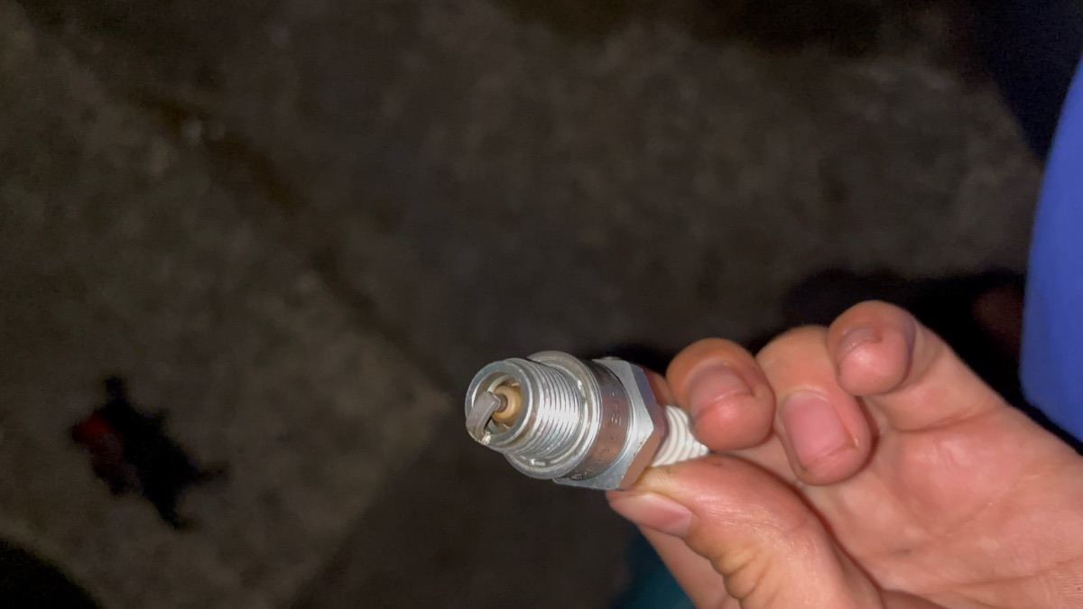

bonjour à tous je viens vers vous car j’ai vraiment besoin d’aide j’ai monté un airsal t6 et remis une boîte à air mais je n’arrive vraiment pas a la régler si je desserre trop la visse de richesse il commence a peter par le pot et s’eteint et si je roule comme ça ça fonctionne mais a moitié quand je mets plein gaz il met du temps a s’élancer,monte en régime puis redescend et même si je reste accélèrer la vitesse stagne et quand je lâche puis remet les gaz aucune reprise on sent qu’il est vraiment mal régler. Gp de 85 et gicleur de ralenti 34. J’ai essayé d’augmenter mon gp jusque 98 mais c’est encore pire des que je devisse la visse il pete et s’eteint j’ai aussi une coulee noir sur ma bougie qui change en fonction des gicleurs aidez moi s'il vous plaît
configuration :
Airsal T6 70cc
boîte à air (pas préparée)
Pot yasuni r
carburateur 17.5 phva Dell'Orto
gp de 85 et gs de 34
variateur polini Galets de 5g et embrayage malossi ressorts rouge

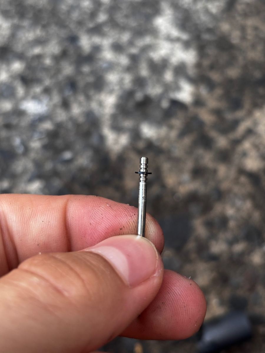

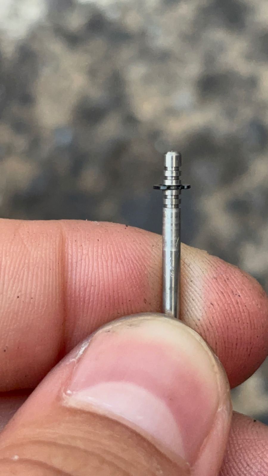

L'aiguille de ton PHVA est une A20? Le clips est sur quel cran?
je n’ai jamais touché a l’aiguille comment je peux faire pour savoir ? Et pour le clips je regarde ce soir tu me conseilles quel cran?
Modifié par evan021106
Le modèle de l'aiguille est gravé dessus.
Il y a 5 crans, c'est d'origine sur celui du milieu et je te suggère de mettre le clips un cran plus bas.
il y a 10 minutes, Alain a dit :

salut , gicleur pricipal trop gros , teste un 75 , voir moins avec une boîte à air. ta bougie est "trop" neuve pour pouvoir se coloré , mes en une qui a déja tourné pour tes réglages .
il y a 14 minutes, jimmy@ a dit :
salut comme j’avais besoin de rouler rapidement j’ai remonté mon origine pour l’instant et je roule en gp 85 et ça tourne normalement donc tu es sur que 75 pour un kit avec baa c’est assez ?
il y a 1 minute, evan021106 a dit :
oui , 85 c'est ce que l'on met sur un carburateur 21 et kit 70 . achete plusieurs gicleur entre 65 et 75 .
